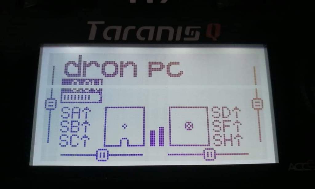

připojil jsem ovladač k počítači a létal na simulátoru dronů. Vše bylo ok. Druhý den jsem zapnul ovladač a všiml si, že displej nesvítí úplně korektně a vynechává dvě řady (viz foto). Jinak vše, zdá se, že funguje korektně. Je to opravitelné? Je třeba nový displej?

Toto je vada na display, resi se jako zarucni oprava.
