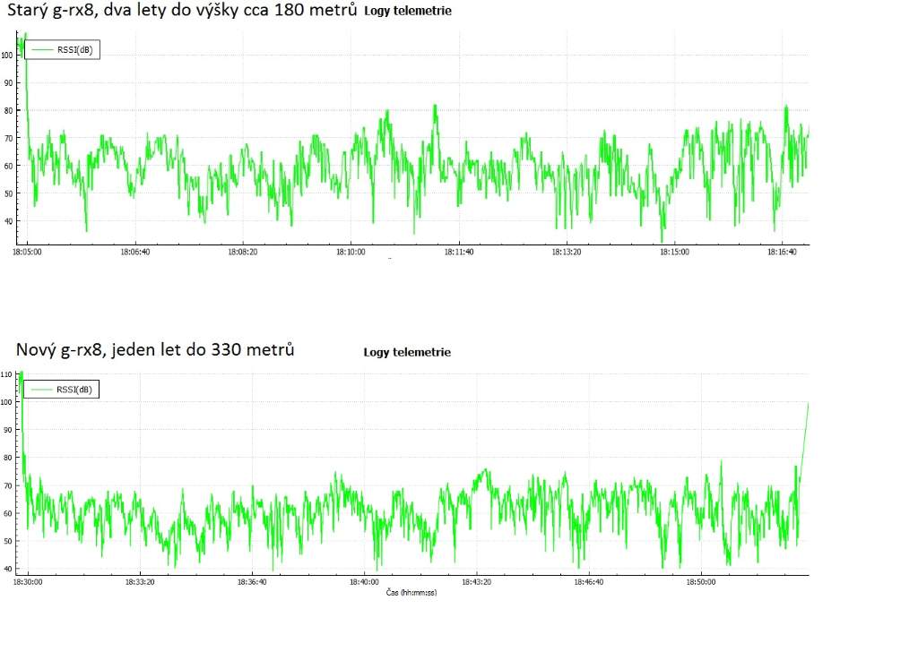

Pro jistotu zakoupen nový RX.Mírné zlepšení,nicméně hlášení zcela nevymizelo.

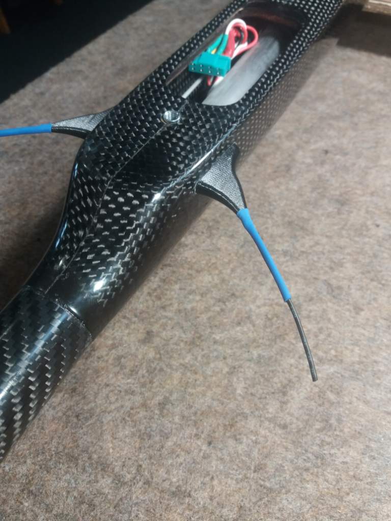

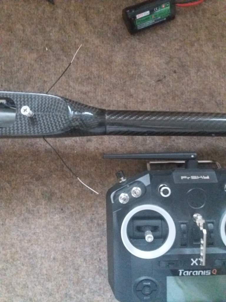

Přikládám logy a foto pozic antén.

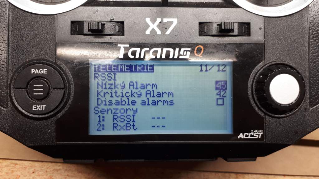

Hlášení nastaveno standartně nízký 45 a kritický 42.

Volne konce se ohnou a prilepi k trupou - spatne.
obalene konce cernou smrstovackou muze byt problem - prisada ulik do cerne smrstovacky
Co je to za prijimac a v jakem protokolu jede?

tu smršťovačku tam mám až teď kvůli zvýšení tuhosti ať se právě tak snadno neohnou.Změním tedy barvu.Jan Urbánek píše: ↑pon 03. kvě 2021 14:33:12Volne konce se ohnou a prilepi k trupou - spatne.
přijímač g-rx8 ACCST funglovka od RCstudia.

Protokol ACCST ma mit hlaseni 45/42, ACCESS 35/32
antena v cerne buzirce muze but problem - uhlik v barveni buzirky.
Jak se chova prijimac mimo letadlo napajen baterii na 50m prima viditelnost range test RSSI by mel byt kolem 50db.
