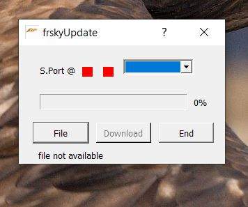

děkuji za tip, dělám tuto aktualizaci poprvé (všechno je jednou poprvé :) ), tak mám několik dotazů:
Vysílač má už instalovanou verzi 1.1.1./2.1.0 EU - takže jej asi nemusím aktualizovat?
STK mám vložené v USB portu, DIP přepínač přepnutý na upgrade, ale nezobrazuje se mi žádný COM port number - viz obrázek. Co dělám prosím špatně?
Update - aktualizoval jsem ovladač a už to jede :-)
Příspěvky: 804
Re: Taranis QX7 párování s RX8R
QX7 má zespodu S.Port, není jednodušší dělat updaty přímo z rádia?
Tzn. nahrát firmware na SD, v systémovém menu najít daný FW, přijímač připojit s.portem k s.portu rádia, dlouze enter na firmwaru a odsouhlasit...
