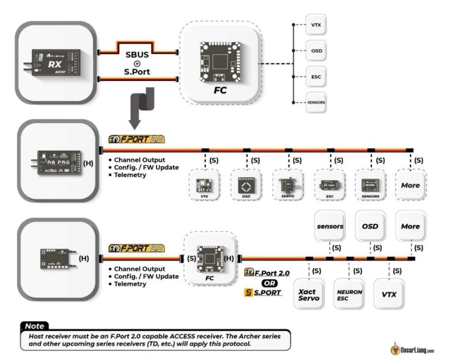

S.Port
Tento protokol vyvinulo FrSky a jedna se o telemetricky protokol. Byl uveden v roce 2013 a nekolikrat aktualizovan jak se pridaval pocet senzoru atp.
Protokol se pouziva pro pripojeni senzoru aby odesilali zpet do prijimace namerene hodnoty. Tento protokol je seriovy a kazde zarizeni ma svoje vlastni ID pod kterym zasila informace. OpenTX nebo jiny system dane informace dekoduje a ukaze nam jako vysku, napeti atp. Rychlost posilani dat je od 100ms po 1s a lze u nekterych cidel tuto ruychlost zmenit pomoci aplikace FreeLink. Je vsak vhodne strizlive rozhodnout ktera data potrebujete rychle s obnovou 100ms a ktera nejsou tak dulezita aby nedoslo k prehlceni.
Tento protokol je obousmerny, lze tak pomoci nej i pripojene zarizeni nastavovat. Toto zname z nastavovani stabilizaci SxR a SRx, popripade umime nastavovat videovysilace (vykon, frekvenci), napeti BEC v Neuronu atp. K tomuto ucelu lze pouzit budto FreeLink nebo LUA skripty v radiu.
F.Port
Tento protokol by vyvinut ve verzi 1 ve spolupraci FrSky a tymem BetaFlight. Jedna se o slouceni protokolu SBUS a S.Port a vsech jejich vlastnosti. Hojne je nyni vyuzivan pro pripojeni prijimacu k ridicim deskam dronu protoze pomoci jednoho signalniho dratu a zeme dron jak ridite tak z nej dostavate telemtricka data a jeste jej muzete i nastavovat.
F.Port 2.0 je prepracovana verze a dovoluje i aktualizaci FW. Tento novy protokol nyni podporuji i nova serva Xact ktera lze pres tento protkol nastavovat.
Vsechny prijimace Archer a TD budou podporovat tento protokol.

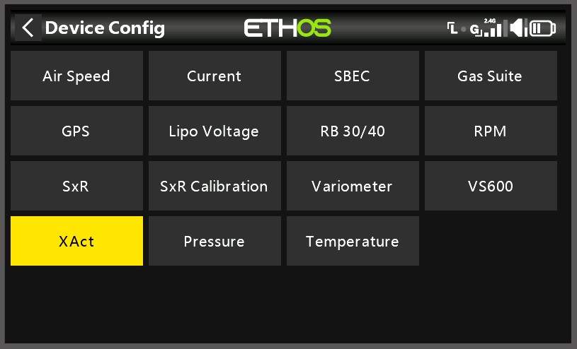

Dobrý den
mám otázku k připojení serv na F-Bus -X20S ETHOS - TD18 - prvotní nastavení proběhlo ok a vše šlape jak má - CH18 Fbus levé křídlo/ CH17 Fbus pravé křídlo. Když bych chtěl teoreticky něco měnit v nastavení jednotlivých serv tak v ETHOS vidím pouze jedno a to jak v záložce "nastavení senzoru/ xact, tak i přes LUA servo. Je nějaká možnost jak úpravy provádět bez odpojování ostatních serv? Předem moc děkuji.

Mel by se udelat skript s listovanim mezi servy

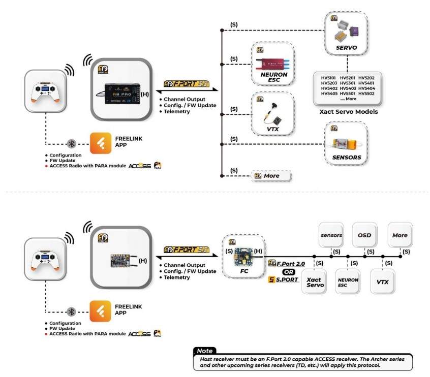

F.Port 2.0
Verzia F.Port v1.0 spočiatku realizovala a zjednodušila prenos zbernicou F.Port s integrovaným SBUS a S.Port z jedného prijímača do druhého zariadenia . Inovovaná verzia 2.0 umožňuje viacerým zariadeniam sformovať sa do reťazca na pripojenie pomocou jedinečného hostiteľského zariadenia, všetky pripojené zariadenia je možné aktualizovať a konfigurovať na rádiu ACCESS vzduchom.

Na papíře to vypadá hezky, ale Xact serva se kvůli konfiguraci pořád musí odpojovat. Jinak se přepíše konfigurace všech serv najednou. Ví se o tom 2 roky........juraj.jurej píše: ↑úte 07. bře 2023 4:21:15F.Port 2.0
........ všetky pripojené zariadenia je možné aktualizovať a konfigurovať na rádiu ACCESS vzduchom.
Aktualizace OTA mi taky nešla.... (ale to jsem zkoušel na OTX, možná to Ethos už umí ? )
Technologie hezka, ale už to dávno není horká novinka, tak by už mohla i fungovat.........

Xact serva nepoužívam a idú mimo mňna.ZS-Man píše: ↑úte 07. bře 2023 10:39:51Na papíře to vypadá hezky, ale Xact serva se kvůli konfiguraci pořád musí odpojovat. Jinak se přepíše konfigurace všech serv najednou. Ví se o tom 2 roky........juraj.jurej píše: ↑úte 07. bře 2023 4:21:15F.Port 2.0
Technologie hezka, ale už to dávno není horká novinka, tak by už mohla i fungovat.........![]()
OTA funguje super.
