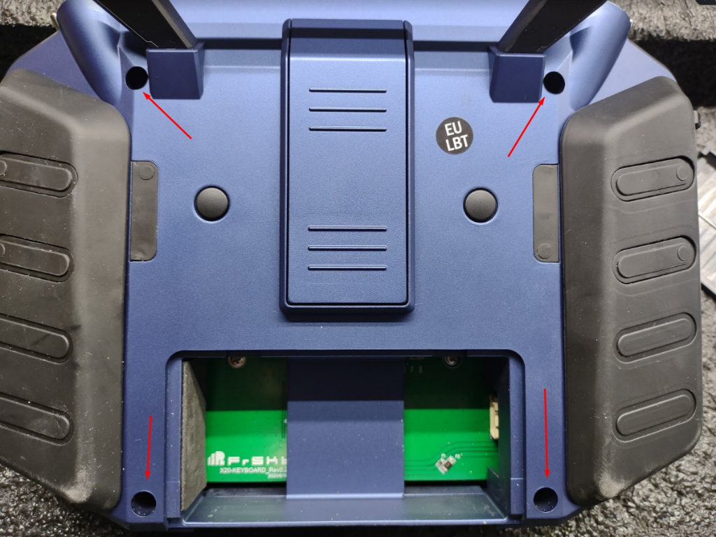

Pred jakymkoli zasahem odpojime hlavni baterii a vyndame ze sachty !
Uvolnime 4 srouby a muzeme sundat zadni kryt, pozor na bocni slidery, mohou zustat v sundavanem krytu a je potreba aby zustali ve spodni casti krytu.

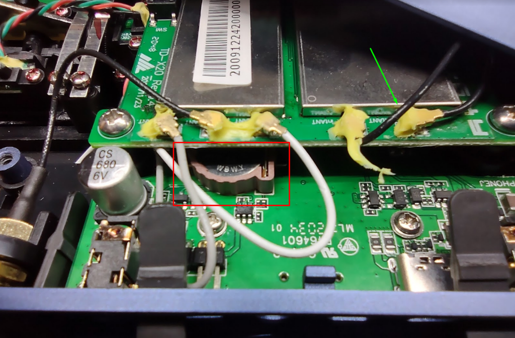

Taktez pozor na antenu vedouci do drzaku. Radio lze bezpecne ale opatrne rozdelat a nepskodit antenu.
Kryt staci poodsunout a z horni casti od diplaye vidime slot pro baterii v cervenem ramecku, koax k antene do drzaku ukazuje zelena sipka, mista mame dost.

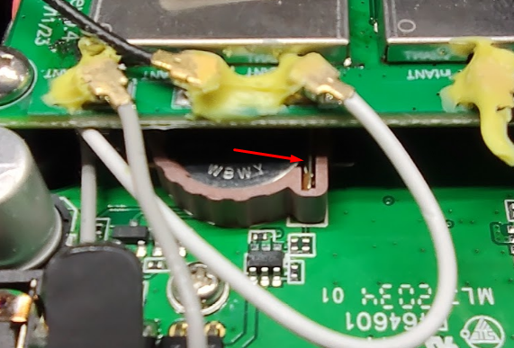

Vezmeme nevodivou tycinku (paratko, plastovou tycinku) a zatlacime na presku v drzaku baterie smerem jak ukazuje sipka

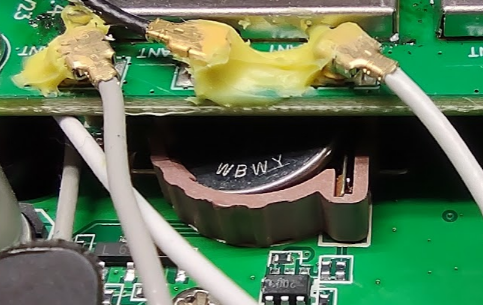

slot drzi baterii prave touto preskou jak je zde pekne videt
baterie povyskoci kdyz presku odbavime
