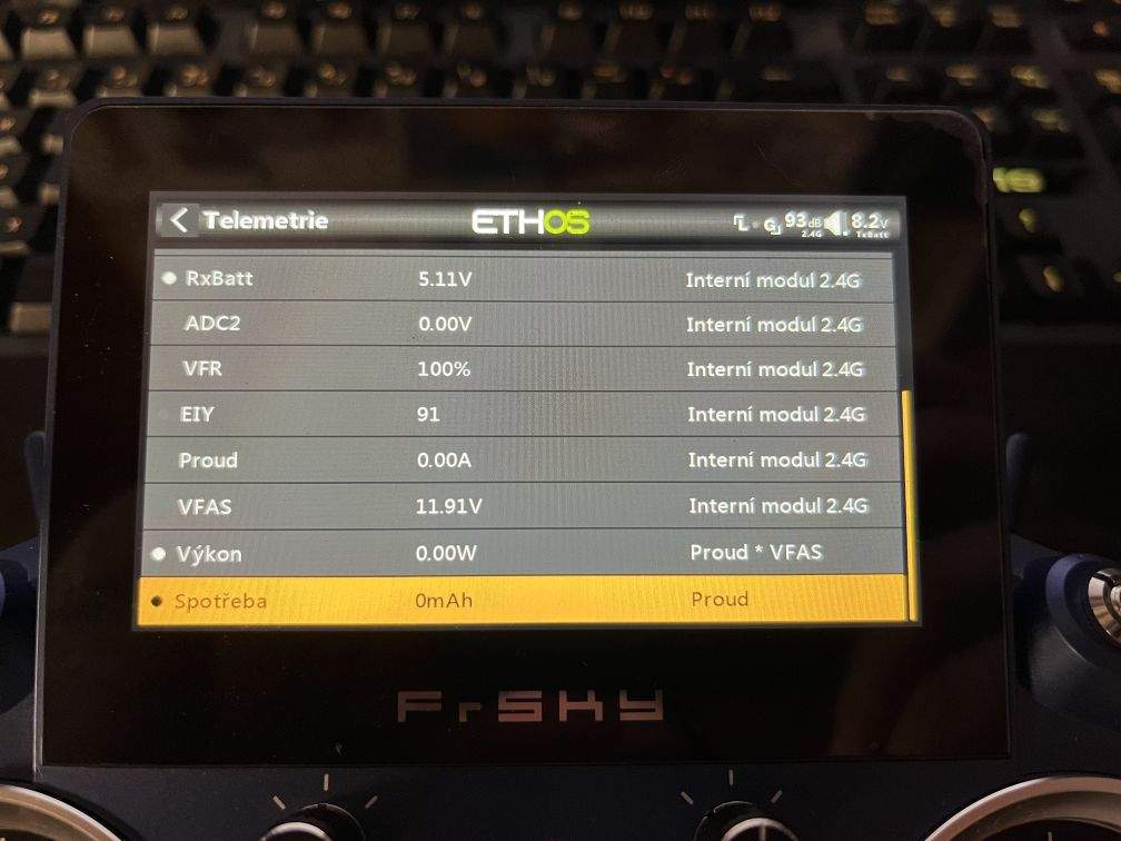

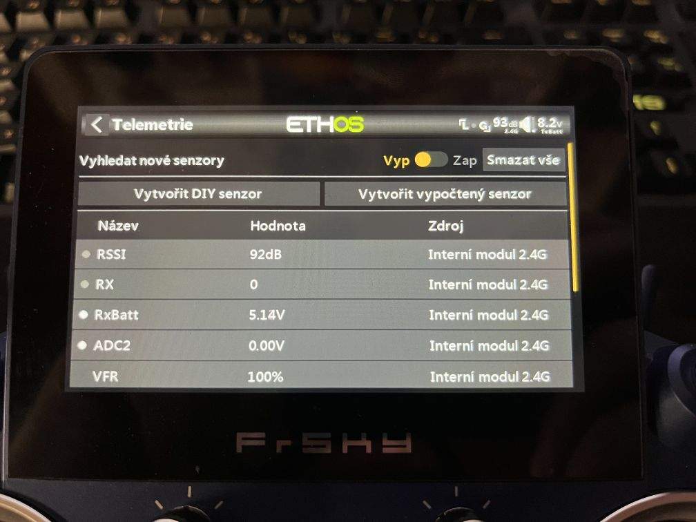

Ahoj, tak mám k modelu napárované dva přijímače Archer R8pro a Archer R6. Kanály se přenáší na oba přijímače, ale nevím jak nastavit tu telemetrii. K R8 mám připojeno přes smart port proudové čidlo a k R6 nemám připojeno nic. Když dám vyhledat nové senzory tak mi to přidá pouze ty z R8 která je napárovaná jako Rx1. Když odpojím tu R8 od napájení tak mi naskočí telemetrie z R6, ale nejsem schopen mít hodnoty RxBatt z obou přijímačů. Mohl bych dostat radu jak to nastavit?

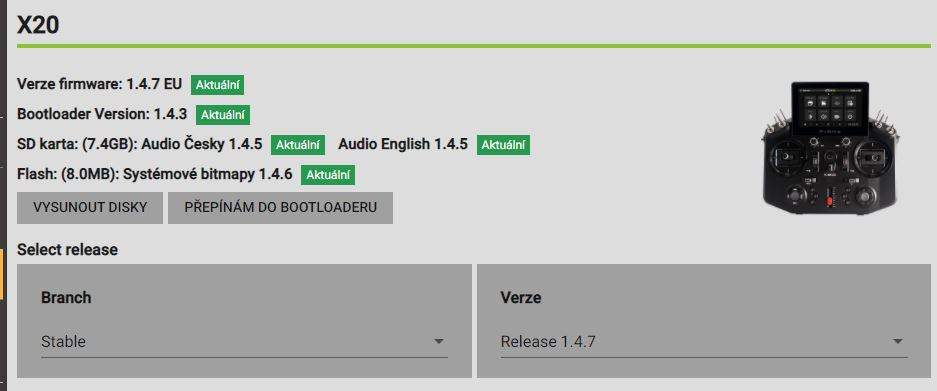

Ahoj, mám to takto:
Interní modul : HW:1.4.0 FW:2.2.4
Přijímač1: HW:2.2.0 FW:2.1.12
Přijímač2: HW:1.2.0 FW:2.1.12
Novější jsem nenalezl.

Když si to rozkliknu tak všechny jsou z 1.přijímače

Telemetriu odosiela vždy iba jeden prijímač. Trio Control umožňuje jedným vysielačom ovládať (napárovať) až 3 prijímače na model. V tedi by sa mal jeden napárovať s telemetriou + dva bez.
Tak isto aj pri redundancii, ktorí Rx je aktívni ten telemetriu odosiela.
Toto obmedzenie je asi dané schopnosťami a vlastnosťami protokolu.
K tvojmu dotazu by som doporučil dať samostatný senzor na napájanie Rx2 - FAS7 ADV Lite. Ten ti bude merať aj prúd.
