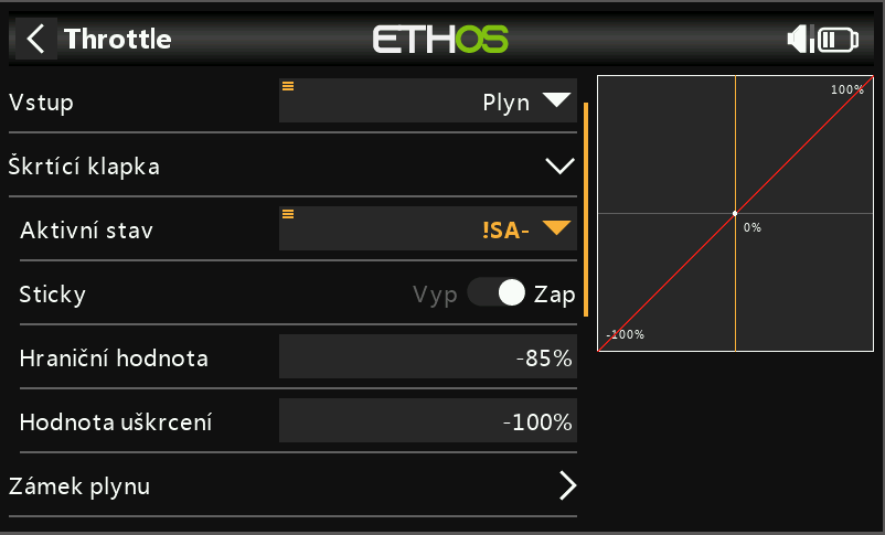

U elektromotorů si nastavuju chytrý zámek plynu, viz obrázek přímo v mixu plynu
Motor je aktivní pouze, pokud je přepínač SA ve střední poloze a pomocí volby Sticky nelze aktivovat, pokud nemám plyn stažený pod 85%
V angličtině se položka jmenuje Throttle Cut, pojem škrticí klapka je zde poněkud zavádějící.
Vykřičník u SA- se udělá tak, že se podrží tlačítko a vybere inverze.

Díky za obrázek, sice jsem měl plyn na vypínač, ale když byla páka plynu třeba v polovině a přepnul jsem vypínač, tak se motor rozběhl. V nastavení podle Vašeho obrázku už to neudělá. Díky.
