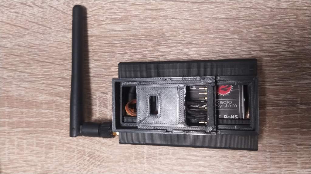

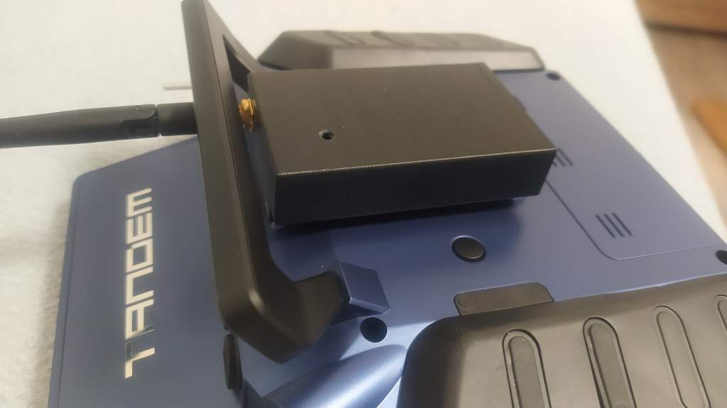

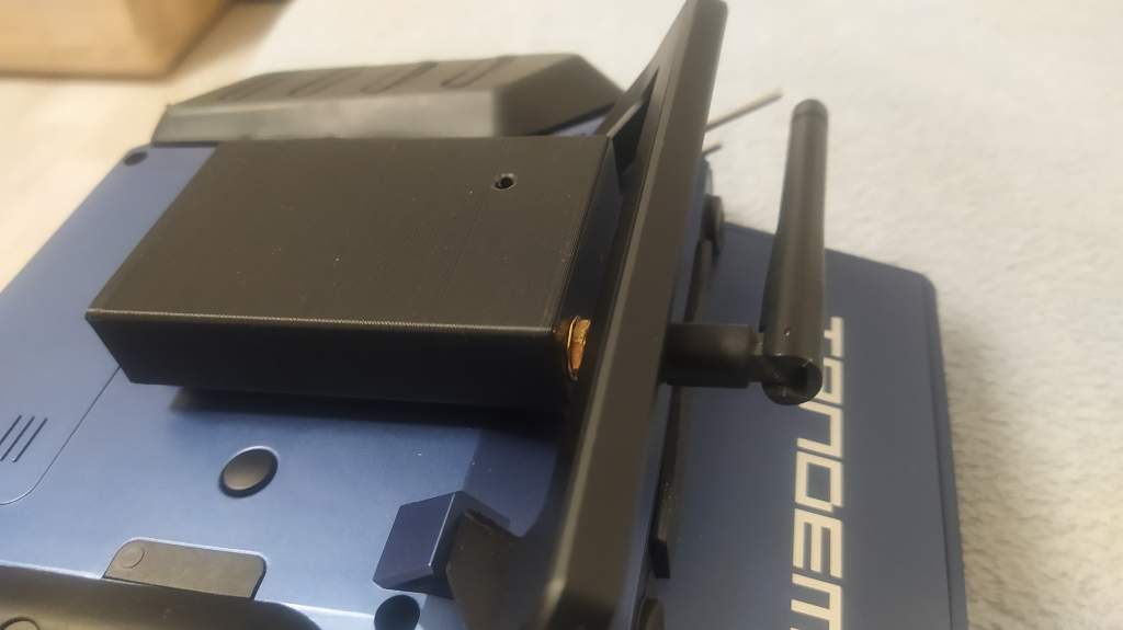

Zdravím, já mám taky Assanů hafol, ale nevidím důvod proč by nešel vysílací modul Assan připojit do šachty pro Lite Multiprotocol moduly. Stejně tak by se dle mého dal použít i Multiprotocol module s HW otočným přepínačem systémů (viz. že tam z jiných systému nepůjde telemetrie, ale tu u Assanu stejně nemám. Redukce z Lite šachty na klasický Multiprotocol modul se dá koupit na Alikovi, nebo je v nabídkách různých 3D tisků
Já si chci svůj Assan vys.modul vytáhnout z Futaby a dát do krabičky a do Lite šachty. Pak v Ethosu jen zapnu PPM a jedu. Pokud bych žil v bludu, tak mi dejte zpětnou vazbu

No jo, ale s tou redukcí je to hrozný a vnevzhledný "bastl".
Zvlášť když ty lite MPM existují. A rozdíl komfortu sériového rozhraní proti PPM je opravdu velký. Když odhlédnu od toho, že jsou menší zpoždění, tak hlavní smysl bych viděl v bezpečnosti, alias "model match".

No třeba Assan nikdy žádný ModelMatch neměl. Pro jeden další systém by tak nebyl problém používat MM s točítkem v PPM módu v Horusu 10/12, kam se přirozeně vleze.
V hrbu na X20 už je to zvrhlost, a malé zas namají točítko - leda si zkompilovat verzi s jediným PPM protokolem.

To by platilo pro sériový mód,pokud dáš každému přijímači jiné číslo. Pak MM pro každý přijímač vygeneruje jinou signaturu vysílače, tj. tváří se jako jiný vysílač. V PPM módu to neplatí vůbec, spárování přijímačů je tam jednotné a zcela záměnné, tj. žádný modelmatch se neuplatní. Takže pokud točítkem, nebo firmwarem nastaví Assan protokol, bude to fungovat dobře.
BTW, Macco, pokud už jsi tam nějakou přechodku kreslil, bylo by fajn to publikovat, třeba na Thingiverse. Je to sice ošklivý hrb, ale pro někoho to může být nejschůdnější řešení

Ano, to sice teoreticky jde, ale prakticky je to hovadina, protože není žádná relace mezi polohou točítka a výběrem modelu. Takže to může být naopak matoucí. U PPM, zejména pokud se používá pro jeden protokol, je nejjednodušší to jednou točítkem a bankem nastavit a lítat. Při změně modelu se to prostě kontroluje jen na vysílači. U Assan modulů v jiných typech vysílačů to tak vždy bylo. Když byl léta zvyklý přestavovat jen model, ponechme ho při tom, nemá smysl to komplikovat.
Měl jsem to dlouho stejně (při koupi Horuse asi 12 Assanů), akorát že Assany postupně předávám dětem a nahrazuji telemetrickými přijímači.
PS: Když se podíváš na obrázek jeho deklu na MM, ani tam nemá díru na přístup k točítku, tj. myslím, že už předem počítá s tím, že na něj nebude šahat.

Nemám tam MM, ale čisty vysílací modul Assan X8D.
