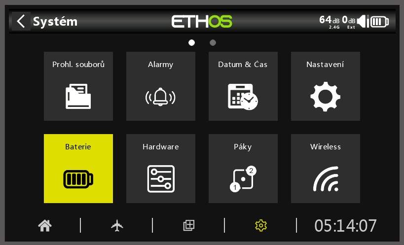

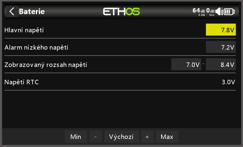

Kde se provádí kalibrace baterie ve TX nemhu najít ,děkuji

Po par cyklech si uzivatel muze zmerit napeti baterie a nastavit do systemu aby mel presne udale o baterii na displeji.

V systéme "Bateria" havné napätie nastavíš podľa multimetru.
