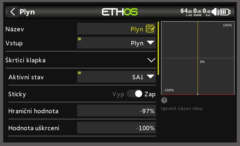

Re: Aretace plynu
Ethos má túto funkciu priamo implementovanú v mixe "Plyn" Volá sa "Škrtíci klapka".
Hodnotu uškrtenia si nastav podľa voľnobehu.

Dobrý den,
hned jsem vyzkoušel - jen drobný detail. V případě vypnutí zapalování, aby došlo k aretaci, musím dát volnoběh. Pak už to frčí, jak má...
Děkuji - člověk se pořád učí :D

To si už musíš prispôsobiť, ako potrebuješ. Ja som dal príklad na elektro vetroň.
