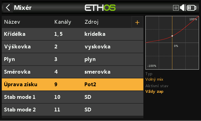

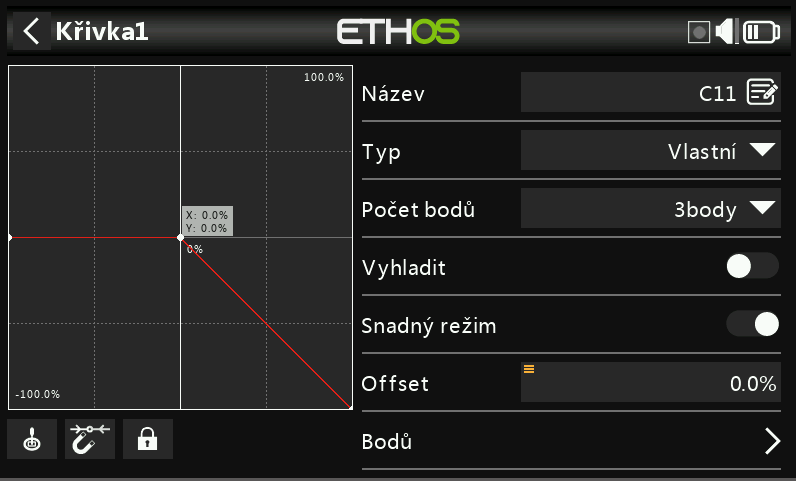

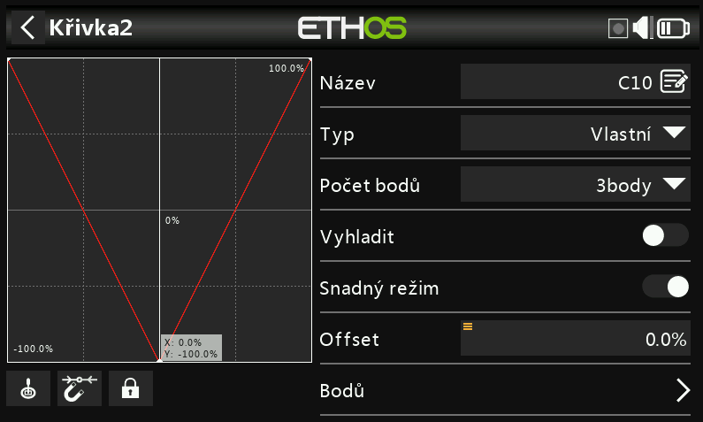

Je to jednoduché.Já na to nejraději používám křivky. Je potřeba dvě. Pro kanál 10 a 11 (pak ještě kanál 9 pro citlivost gyra].
Já používám přepínač SF pro zapínání a vypínání stabilizace. Pro přepínání typu stabilizace pak kanál SD.
SF↑ stabilizace vypnuta
SF↓ stabilizace aktivována
SD↑ stabilizace SAS
SD- stabilizace nožový let
SD↓ stabilizace svíčka
Pokud je chcete v jiném pořadí , je potřeba adekvátně upravit křivky.
Druhá možnost je použít Vars
Pak je ještě dobré, když už to přijímač umí aktivovat záchranu. To se musí upravit mixér o nastavení obou kanálů 10 a 11 na +100%

křivka kanálu 11
křivka kanálu 11
křivka kanálu 10
křivka kanálu 10
nastavení mixeru
nastavení mixeru
