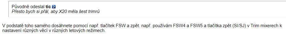

Na X20 chýbajú trimre T5 a T6. Napadlo my ak budem mať voľný 6 pol. prepínač použiť ho, ako trimre, resp jeho 4 tlačitka. Ethos je pre mňa nový. Nemáte nieaký návrh či by to šlo?

Nevím co přesně požaduješ, ale něco podobného jsem dělal na 3 polohový přepínač v OTX. Uprostřed klid, na jednu stranu pohyb v drobných krocích nahoru a na druhou stranu v drobných krocích dolů. ETHOS nemám, ale určitě to půjde taky.
Ještě doplním, jde to použít pro každý spínač (i mžikový, potom je ale třeba použít pro každý směr jeden) a při vetším trimování není třeba opakovaně cvakat (něco jako autorepeat).

Chcem, aby na 6 pol. prepínači tl. 1 a 3 bol T5, 4 a 6 bol T6. Ako spraviť krokové tlačítko aby posúvalo stred serva. Kludne aj v OpenTX.ellet píše: ↑pon 14. úno 2022 20:37:59Nevím co přesně požaduješ, ale něco podobného jsem dělal na 3 polohový přepínač v OTX. Uprostřed klid, na jednu stranu pohyb v drobných krocích nahoru a na druhou stranu v drobných krocích dolů. ETHOS nemám, ale určitě to půjde taky.
