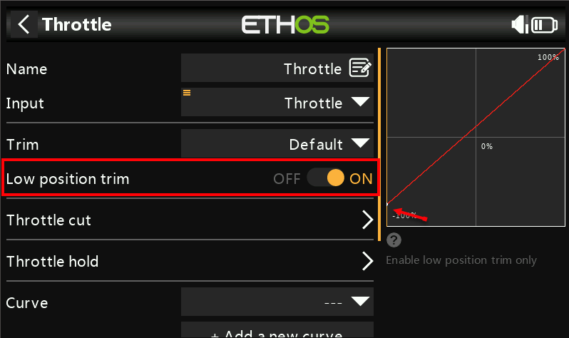

A není na to u "THR mixu" nachystaná fce "Low position trim" (viz obr), kde trim pak nastavuje právě volnoběh + Throttle cut motor vypne?
Nedokážu TO nasimulovat, nevím, kde se na simulátoru hýbe trimama.

Ahoj, jj to tam je. V defaultu je tam nastaveno asi 85%. Mam tam jeste nastaven trim volnobehu, takze beznym trimem by se mela menit tato spodni hodnota. Mne slo o to, jestli by se dalo touto hodnotou hybat potenciomerem. Jsem v Ethosu porad zelenac a urcite je tam mraky moznosti, ktere mi unikaji :)

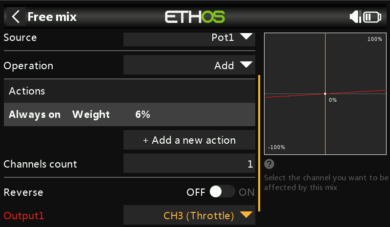

Volnoběh motoru se potenciometrem lehce posouvat dá.Tím se posune i celý kanál, což by asi vadit nemuselo, přes horní nastavenou hranici se kanál nedostane...
Vyrobil bych TO v mixeru, přidat řádek (free mix), který je ovládaný požadovaným potenciometrem (pot1?). Váhu toho řádku pak nastavit na něco jako 5%? Podle potřeby... Operation bude "Add" a výstup na kanál plynu. Pak TO celé bude jako +-těch 5%. Možná by ten dolaďovací řádek mixu mohl vypadat takto: (na obrázku je procent 6, aby TO nebyla taková nuda :) )
(Ethos rádio zatím nemaje, ověřoval jsem na simulátoru)

Jj diky, to vypada docela pouzitelne, zkusim podle tve rady ;)
