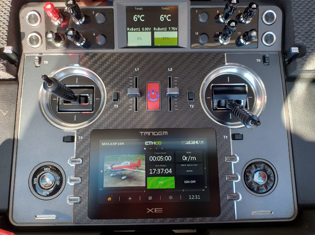

vedel by ste mi poradiť ako na widget na X18 viz obr ale nie 3x3 polí ale 4x3 (4 na šírku a 3 na výšku)
Podla čoho sa zvolí velkost pole aby to vyšlo na display? Aké maju byť rozostupy medzi poliami?
Ďakujem
Příspěvky: 292
Re: Vlastní layouty widgetů
Bude potřeba naškálovat na rozlišení 480x320 bodů, tohle počítá s 800x480. Rozestupy mezi poli v principu nemusí být vůbec, nakonec já je použil pro vizuální doladění. Dělal jsem to metodou pokus-omyl, aby to vyšlo hezky a vešly se texty, takže to záleží na fontech rádia.
