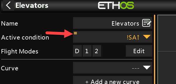

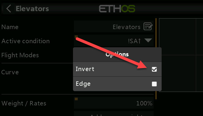

inverzní poloha přepínače k aktivaci samozřejmě jde - vypberu "active condition", tam třeba to SA, pak dloooouze podržím ty tři pidičárky u políčka s vybraným SA a objeví se menu, kde můžu polohu SA invertovat.

Tyyy jo dekuji, to me nenapadlo :)

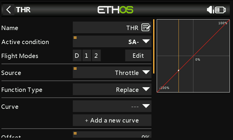

Std pákou (prvkem) plynu, ovládám ch6 "replace" nebo "lock" (obojí mi fungovalo), řádek mixu je podmíněný přepínačem (u mě SA- jako uprostřed)
(dole je výstup na ch6)

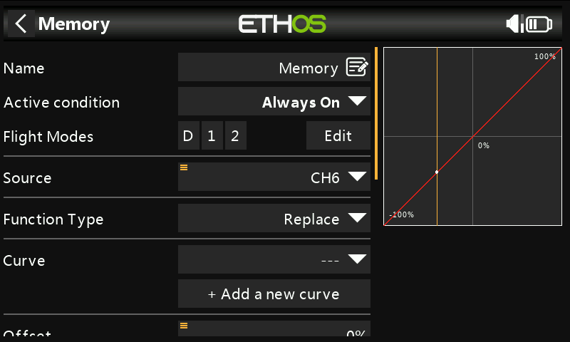

Ch7, sloužící jako paměť má jako zdroj ch6 a je pořád zapnutý.

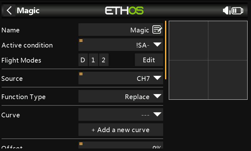

"Magic" (spíš by to mělo být něco jako "Hold", ale "Magic" je hezčí) řádek mixu má jako vstup ch7 a výstup ch6 a je aktivovaný obráceně jako řádek plynu (tady !SA- )
Pokud je SA uprostřed, ch6 je nastavovaný podle páky plynu a ch6 nastavuje i ch7. Pokud se SA přepne jinam, ch6 se řídí podle ch7 a navzájem se "zamknou".
