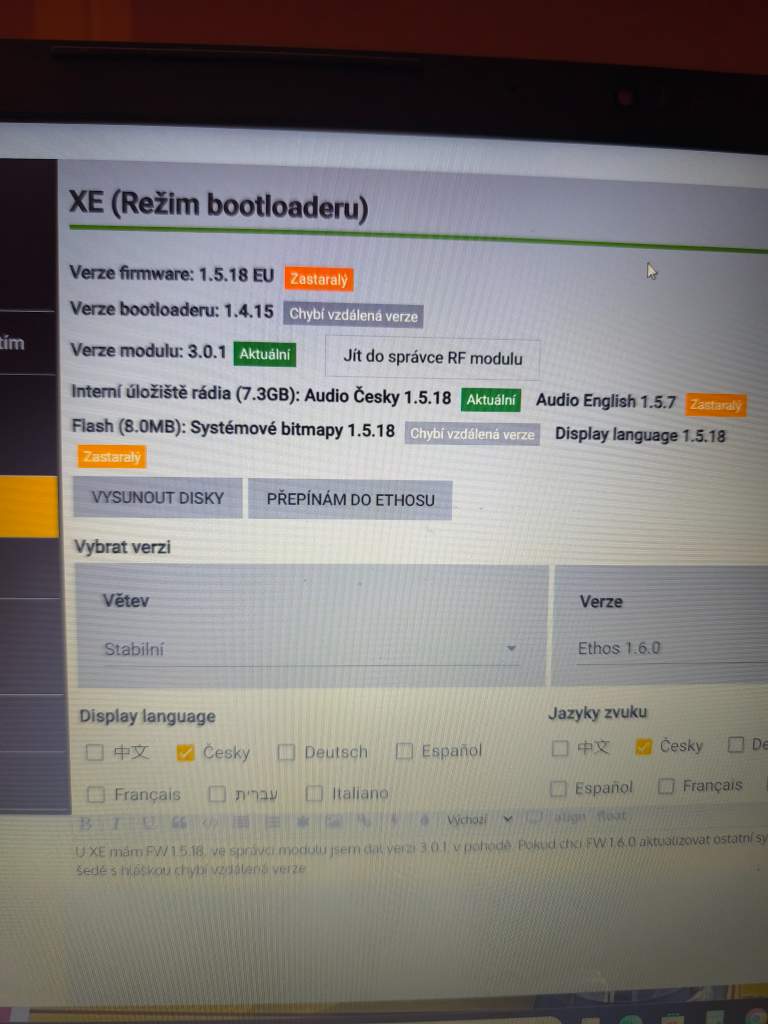

U XE mám FW 1.5.18, ve správci modulu jsem dal verzi 3.0.1. v pohodě. Pokud chci FW 1.6.0 aktualizovat ostatní systémy ,tak verze bootloaderu 1.4.15 svítí šedě s hláškou chybí vzdálená verze. Po spuštění aktualizace všeho jede zahájení , ale nic. Co s tím. Díky Jindra.

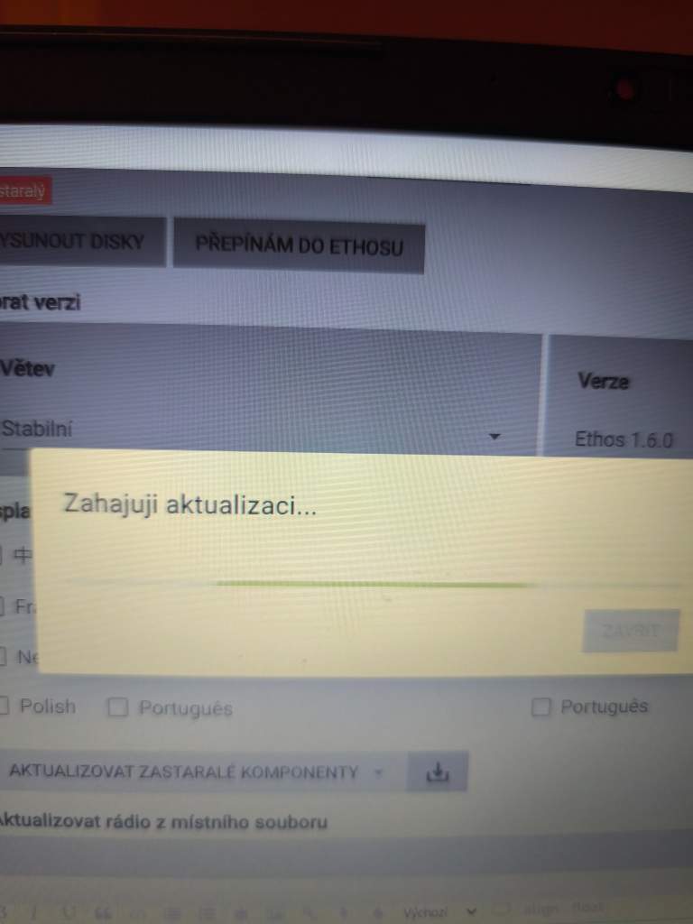

Zdravím,díky za reakci. Jsem , již vytrénován a rovněž volím vyčkávat na průběh. Aktualizace stejně nejde provést a rf modul jsem vrátil na 3.0.0.. Zajímavé počtěni na německém fóru a moje stejná obava. Pokud se přijímač se stabilizací resetne do továrního nastavení ,jak tam popisují a obávají se nutnosti vyndání pro kalibraci po aktualizaci,tak potěš.Je tam příspěvek jedno kolegy ,co má zřejmě také desítky letadel a sdílím s ním "nadšení" nad hodinami "modelařeni" v opětovném nastavení nastavených nastavení.
Nemůže být problém "chybí vzdálená verze" v aplikaci Ethos Suite ,verzi mám 1.5.1.?
Stejné je to u druhého rádia X20Pro. Nyní vždy kontroluji PC , aplikace, FW , jelikož v minulosti potíže vyřešil správný postup, správné aktualizace. Je toho hodně, všechno si dávám do poznámek, toto ale neznám, uvidíme. Jindra.

Ano, Ethos Suite je třeba aktualizovat na 1.6.0 ručně.
https://ethos.frsky-rc.com/
a následovat doslovně instrukce:
https://ethos.frsky-rc.com/wp-content/u ... 0Guide.pdf
1.5.1 už je hodně zastaralá a vůbec nedoporučuju ji používat ani s předchozí verzí Ethos.
Stabilizace doznala zásadních změn a pokud si nemůžete dovolit reset přijímačů do továrního nastavení a následnou rekalibraci, doporučuji zůstat na 1.5.19 s verzí modulu 2.7.0, která je naprosto stabilní a ověřená. Verze modulu 3.0.0 je přechodná a není radno na ní vůbec létat. S verzí Ethos 1.6.0 pak přejít na 3.0.1.
Pozor, pokud používáte serva Xact s telemetrií, je v 1.6.0 zásadní bug, takže počkat až na 1.6.1

Zdravím, tak to shrnu. Od podzimu jsem měl u XE FW 1.5.18 a modul 3.0.0. Létal jsem v pohodě. Modely pěna po Yaka 33% benzin. Nezaznamenal jsem nejmenší problém při lítání. Nyní čtu RF 3.0.0. nelétat, no zajímavé, vrátit na 2.7.0. ? Jinak k původní otázce ,nešla provést aktualizace - chybí vzdálená verze. Jednoduché vysvětlení , vzal jsem jeden ze svých PC, kde mám Ethos Suite, nepoužívám ho často a tam byla verze Ethos Suite 1.5.1. hloupost, ale stane se, nedošlo mě stáří verze Ethos Suite, jelikož momentálně řeším právě přechod Ethos 1.6.0. a čtu zde info ohledně telemetrie na servech Xact a nutnosti znova zkalibrovat stabilizované přijímače.

Ano, s verzí 1.5.19 vrátit modul na 2.2.7 (omlouvám se, posledně jsem se překlepl), což je poslední verze před začátkem přechodu na 1.6.0. Neznamená to, že na 3.0.0 by se mělo spadnout, ale je tam jinak řešen fail-safe a kombinované VFR, se kterým počítá až 1.6.0. Případně by tam mohla ještě nějak jinak zlobit telemetrie. Verze 3.0.0 už očekává aktualizované TD/TW/AP přijímače, viz readme.
1.6.1 už je těsně před vydáním, ale myslím, že není kam spěchat.

Díky za odpověď, dal jsem u 1.5.19 modul zpět 2.2.7. a počkám, ještě je čas na nějaký větší lítání. Ethos Suite jsem dal 1.6.0 a vypadá to zajímavě, líbí se mě to.Jindra.
