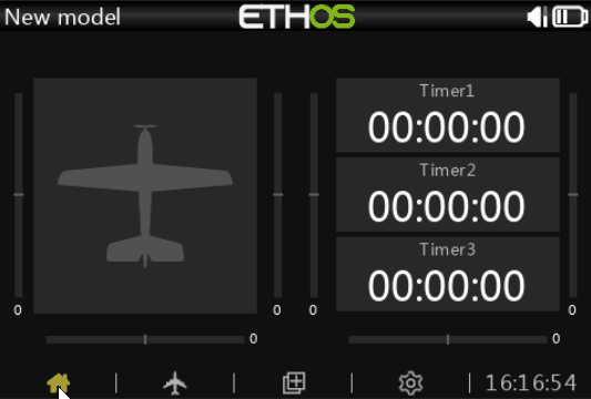

"Naklikat" podle průvodce motorizovaného větroně a pak přidat brzdy?
(klik, animovaný gif)
