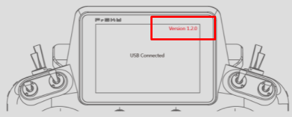

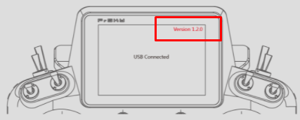

Pred vyuzitim vsech moznozti ETHOS suit je potreba radia aktualizovat na nove Bootloadery.
Overeni stavajici verze>
Zmackneme kolecko a spustime radio. Objevi se napis bootloader. Pokud v levem hornim rohu neni zadna verze mame stary bootloader jinak vidime treba verzi 1.2.6

Konkretni soubor stahneme a v nem objevime soubor bootloader.frsk
ten umistime na SD kartu a pres menu prohlizec souboru v ETHOSu najdeme a volime Flash Bootloader. Tim je vse hotovo a muzeme opet overit verzi.
