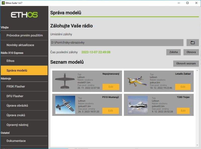

Vážení, velice se omlouvám, jestli se ptám na něco, co je už na foru popsáno. Hledal jsem, pročítal, ale já k tomu nic nenašel.
V Ethos Suite se v sekci Správa modelů zobrazí seznam uložených modelů ve vysílači a u každého modelu je rovněž tlačítko Edit (viz přiložený obrázek). Tlačítko je však neaktivní. Chtěl jsem se zeptat, zda to takhle máme všichni, nebo mám jen já nějak špatně nastavený sw, že modely nelze přes počítač editovat? V Companionu u OpenTX model v počítači bylo možné vytvářet i upravovat.
Moc děkuji. Radek

Ešte to nieje dokončené, ale pracuje sa na tom.
Zatiaľ je táto možnosť nefunkčná.

Zatím je jediná možnost simulátor:
https://github.com/FrSkyRC/ETHOS-Feedba ... /tag/1.6.3
Zatím...
