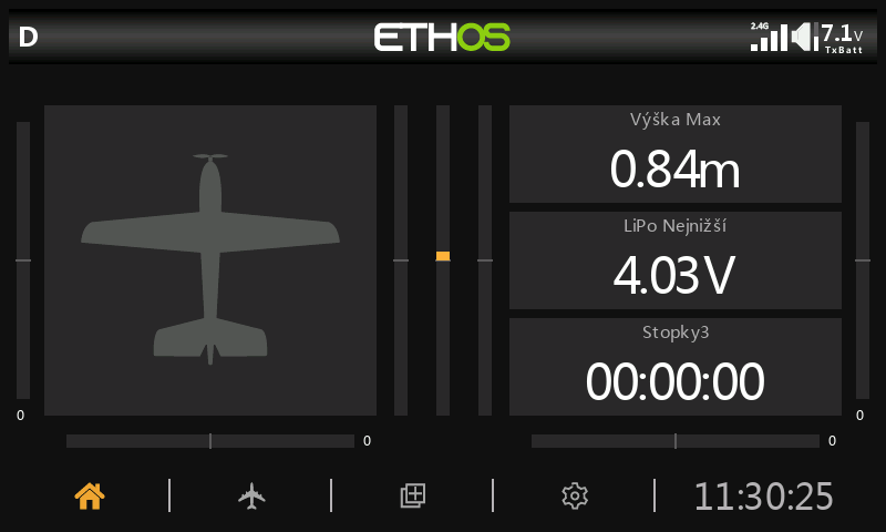

Muzeme ukazat na obrazovce nejnizsi clanek a to nastavenim widgetu

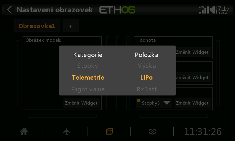

widget nastavime na hodnotu telemterie lipo

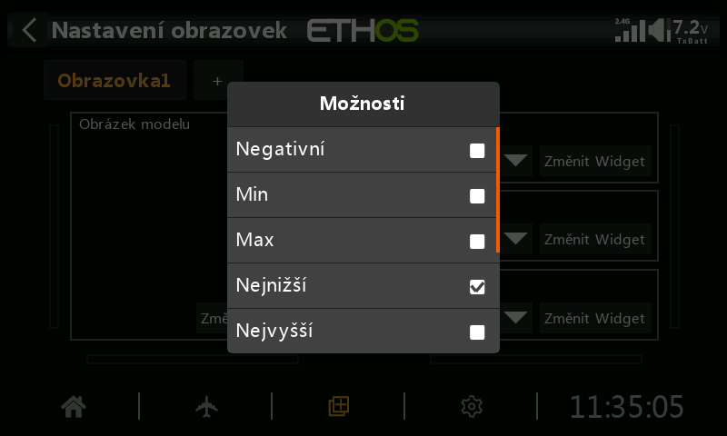

na lipo podrzime kolecko a vybereme nejnizsi

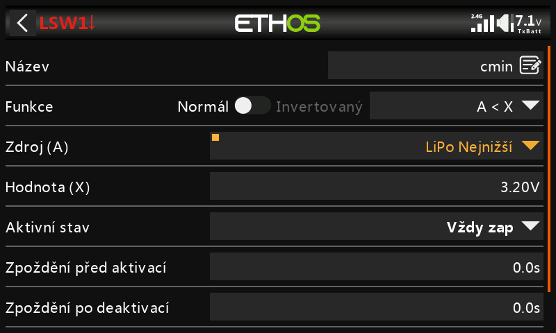

Analogicky muzeme nastavit hlaseni nebo varovani pomoci logickych spinacu
vytvorime logicky spinac cmin
nastavime ze hodnota pod 3,2V je pro nas kriticka a zvolime lipo a opet podrzenim kolecka nejnizsi
ted mame spinac co se sepne kdyz nejnizsi clanek spadne pod nastavenou hranici

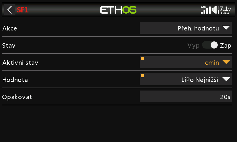

ve spec funkcich si navolime prehrat hodnotu a volime lipo nejnizssi a jako spousteni muzeme zvolit logicky spinac cmin
ted mame tedy varovani ze pod nastavenou hodnotu me radio zacne upozornovat na napeti nejnizsiho clanku.

Re: Nastaveni hlidani nejnizsiho clanku Cmin
Příspěvek od cwas »
ať držím kolečko na LiPo jak chci – nabídka Možnosti se mi nezobrazí ?
Příspěvky: 1808
Musite nejprve LiPO vybrat aby se ukazal v tom nastveni a potom u nej jsou 3 carky a podrzet kolecko jako upresnijici moznosti.
Pokud drzite kolecko na vyberu senzoru nic se nestane.
cwas
Příspěvky: 3
Registrován: čtv 20. led 2022 20:06:56
Příspěvek od cwas »
díky už jsem to pochopil, zvláštní ovládání.

U specialní funkce mám jinou tabulku nemužu zadat c min
Příspěvky: 1808
Od verze 1.5 je to dole v sekvencich, vybere se prehrat stopu a pak se dole v sekvencich resi co se prehrava
