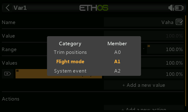

Ahoj, s Vars zatím tak nějak "bojuji" :( . Nemohl by jsi sem prosím dát názorný příklad toho programování, stačí jen pro jedno servo v různých režimech?
Děkuji

K proměnným. Napřed je potřeba ty proměnné na stránce proměnných nadefinovat a pak se položka "Vars" (či jinojazyčný ekvivalent) začne objevovat v meníčkách. Tedy např. u váhy výstupního kanálu "camber".
Pokud není nadefinovaná proměnná, je možnost použití proměnných "skrytá".

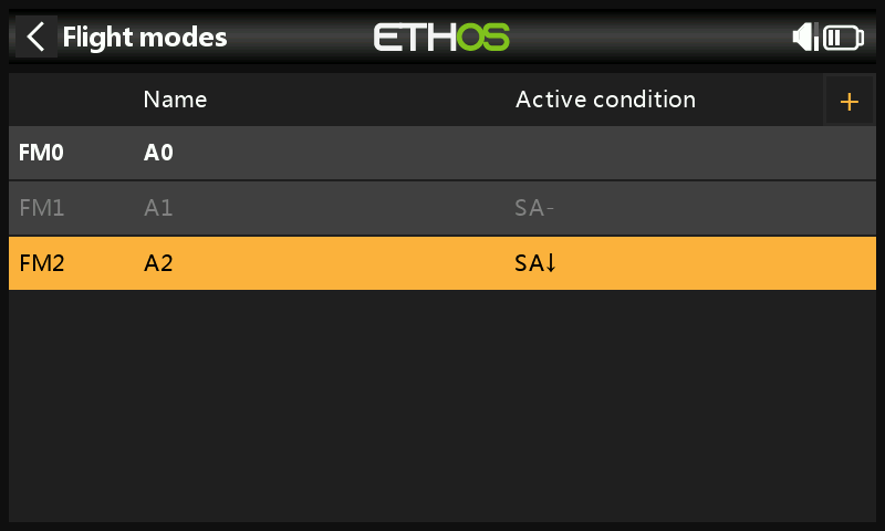

Příklad 3 režimy (A0,A1,A2) jedna proměnná "Vaha", která má pro různé režimy různé váhy, jeden volný mix, kde zdroj je "plyn" a váha je řízená proměnnou "Vaha".
Definice režimů
V proměnných vytvořím proměnnou a přidám další hodnotu, která se bude "vybírat" režimem letu.
hotová definice by pak mohla vypadat nějak takto:
Pak v mixeru přidám volný mix (nebo nějaký mix) a jako váhu mixu vyberu proměnnou "Vaha".
