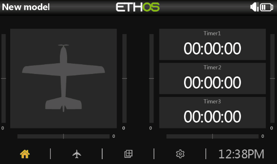

Jak na samokridlo snadno a rychle
Zalozime novy medel a pouzijeme v pruvodci letadlo s touto konfiguraci
Motor 1kanal
kridelka 2kanaly
bez klapek
vyskovka tradicni
vyskovka 2 kanaly
bez smerovky
Zalozenim se vytvori tyto mixy
nasledne mix vyskovky upravime tak ze popuzijeme stejne kanaly jako kridelka tedy 1 a 5
pri dotazu na pejmenovani muzeme a nemusime prejmenovat a pri dotazu na odstraneni pojmenovani stareho kanalu smazeme pojmenovani at nas to neplete
mame tedy takoveto mixy
to je zakladni mix pro samokridlo
otaceni smyslu pohyby doporucuji poladit budto ve vystupech, ale to ma pak efekt na cely kanal tedy jak chovani kridelka tak vyskovky na danem kanale nebo poladit krivkami v mixech

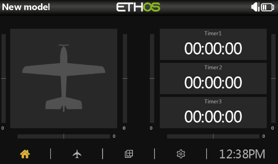

Asi by bylo jednodušší "reverzovat" kanál, ne?
(klik - animovaný gif)
