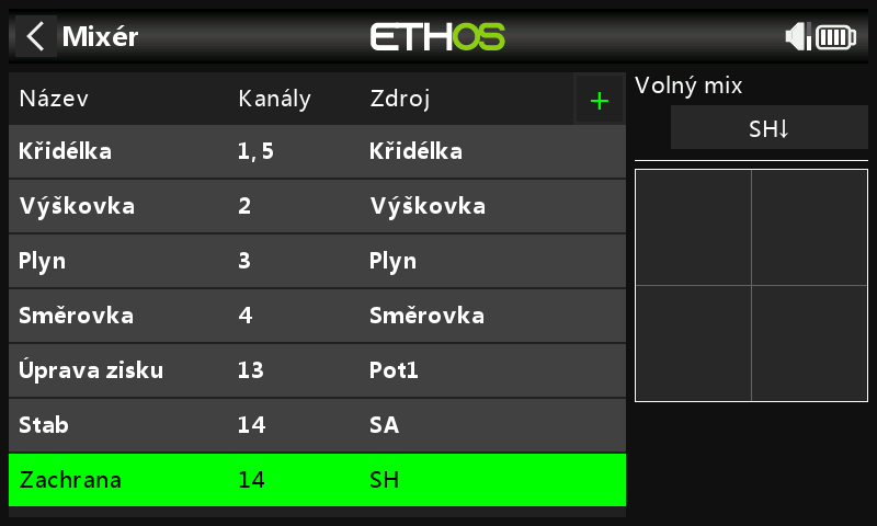

K tomuto si zalozime Volny mix a nazveme treba zachrana

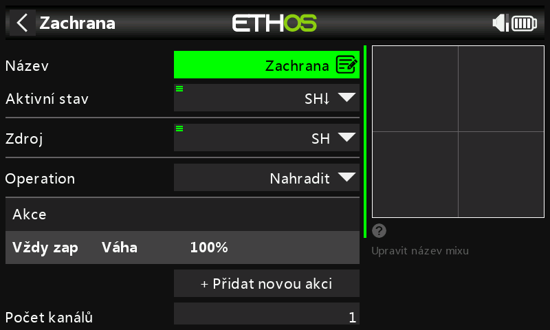

nastaveni je
Aktivni stav bude SH dole, tzn se nam tento mix aktivuje pouze pokud je mzikovy spnac pritazen
Zdroj bude opet SH protoze je to ten spinac ktereho signal pouzijeme
Operaci dame nahradit, tzn nahradime vsechny ovladaci prvky kanalu za tento signal

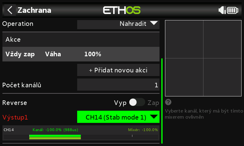

pridame ze chceme ovlivnit jeden vystup a to kanal 14
Jak to ted funguje?
Mix zachrana je neaktivni (sedy) protoze neni splnena podminka aktivace mzikacem.
Jakmile vezmeme za mzikac, mix se aktivuje a vysle signal do kanalu 14 a vsechny jine signaly zrusi (operace nahradit), tim aktivuje autolevel protoze signal odpovida autolevelu na kanalu 14.
