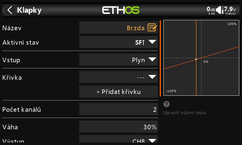

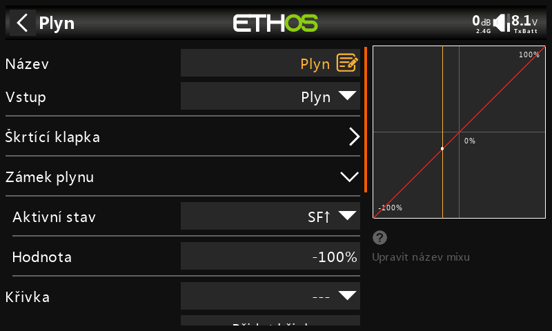

Pozadavek znel:
Litam a plyn paka je plyn a kdyz chci pristat tak plyn paka ma byt brzda
Plyn mix nastavim se zamkem plynu na SF nahore je zamknuto tedy -100
Pridam mix Kridelka - prejmenuji na Brzda
Aktivni stav je kdyz je plyn zamceny SF nohore
Zdrojem je Plyn
priradim kanaly brzd a upravim krivkou / vahou jejich chovani.
Vysledek
SF dole je plyn funkcni a litam a reguluji motor
SF nahore je plyn zamceny ale plynova paka me taha za brzdy protoze mix brzdy je aktivni jenom a pouze za podminky SF nahore.

Pokusím se navázat na starší tema. Přesně tohle jsem nějak aplikoval (zobrazení položek na displeji je dnes trošku rozdílné), ale někde mám ještě chybu. Jak plyn, tak brzdy mi chodí vždy od neutrálu dál. Spodní část kniplu je jako by hluchá. Navíc když dám brzdy, musím je upravit křivkou, protože v polohách přepínače na polohu plyn - motor mi brzdy cca o 1cm povylezou. Naopak to samé motor. Ve dvou polohách motor jde až od půlky a na polohu brzdy točí nějaké menší otáčky i při staženém kniplu. Přitom ho mám v režimu brzd zamčení. Neporadí někdo, kde může být chyba? Děkuju J.
