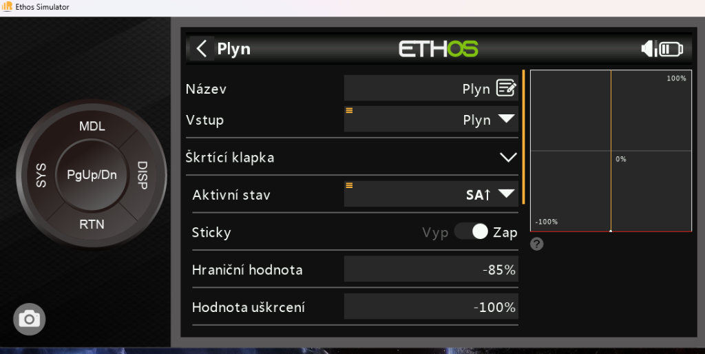

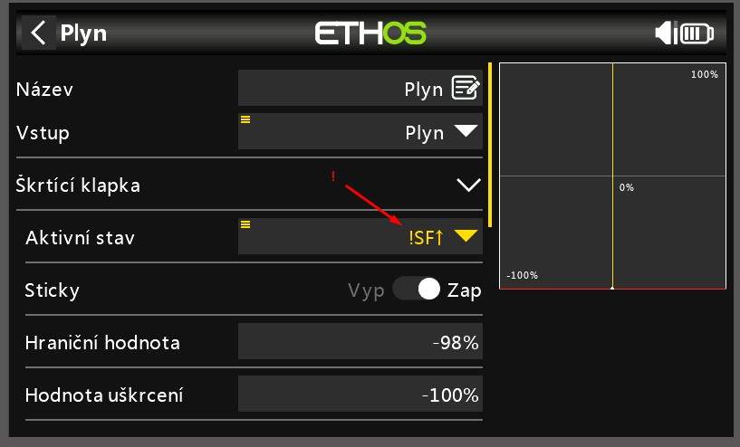

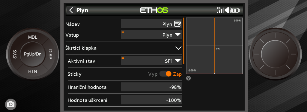

Oproti implentovanému zámku plynu v Ethose, tento rieši aj náhodné odomknutie pri nestiahnutej páky plynu. V mojom prípade na hodnotu "-98"
Logika spočíva v tom, že sa plyn nepohne pokiaľ nedosiahne nastavenú hodnotu a nie je zapnutý prepínač "SF". Na to využíva funkciu "Sticky".
Dá sa to podobne spraviť aj pomocou dvoch log. spínačov, ale toto je jednoduchšie.

Mě to nenabízí tu volbu Sticky .
MaxKin
Příspěvky: 11
Registrován: čtv 26. srp 2021 18:47:36
Re: Bezpečný zámok plynu
Příspěvek od MaxKin »
Zdá se že to nová verze již neobsahuje ...
Na simulatoru je stále ..
V novém radiu od p.Urbánka mám verzi 1.1.4

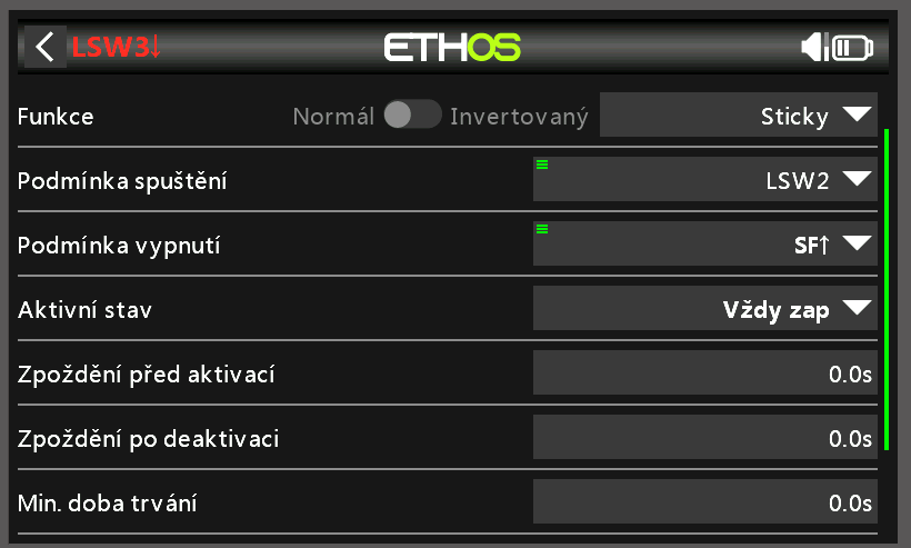

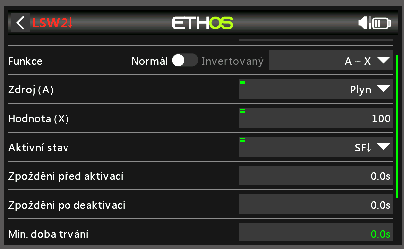

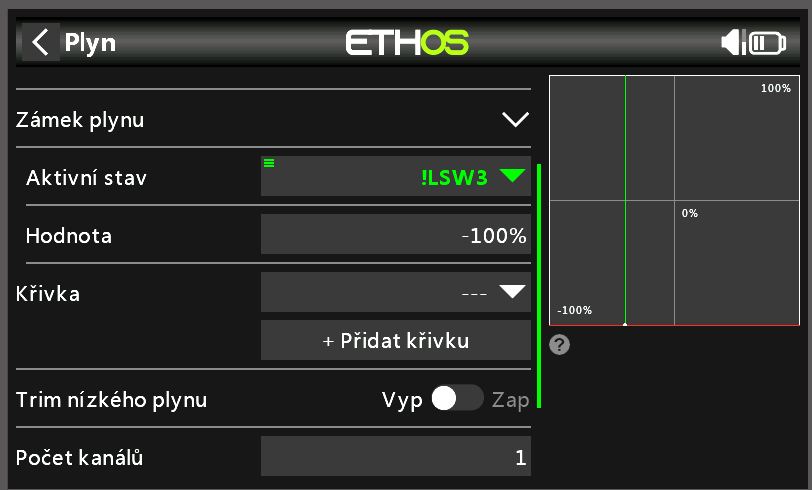

Bezpečný zámok plynu 2.
Dá sa to aj spraviť pomocou dvoch logických spínačov. V mojom prípade sú to LSW2 a LSW3. Zámok bude na prepínači "SF"
LSW2 určuje podmienku polohy páky plynu približne na hodnote -100 pri zapnutom SF.
LSW3 využíva funkciu "Sticky" za splnených podmienok.
V mixe "Plyn" sa nastaví aktívny stav Zámok plynu na log. spínač "!LSW3" (Invertovaný)

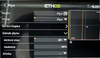

Nová verzia Ethos 1.2.6 obsahuje naspäť funkciu "Sticky" v zámku plynu.
MaxKin
Příspěvky: 11
Nalezl jsem kde byl problém ..
Asi byly prohozeny menu ..zámek plynu a škrtící klapka .
Jen po upgrade SW ..se to tváří stejně .. asi je nutno vytvořit nový model :D

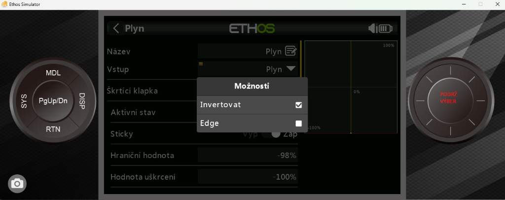

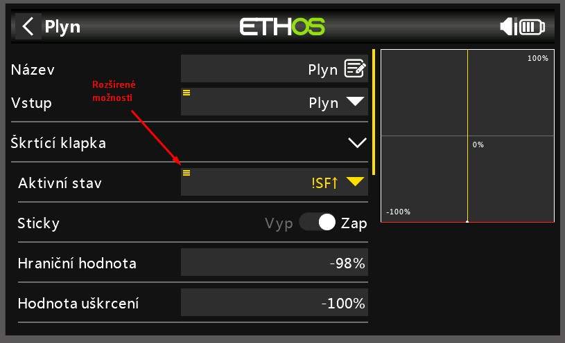

Prosím poraďte mi jak vložit invertovaný logický spínač. Ten vykřičník v závorkách tam nejsem schopen dostat :(
Rada dlouze podržet ( enter ?? ) nefunguje. Co dělám špatně.
PetrM píše:
čtv 16. bře 2023 18:59:08
Všimni si malú ikonu, ktorá rozširuje možnosti výberu. Podrž enter (výber) a vyskočí možnosť... invertovat.
