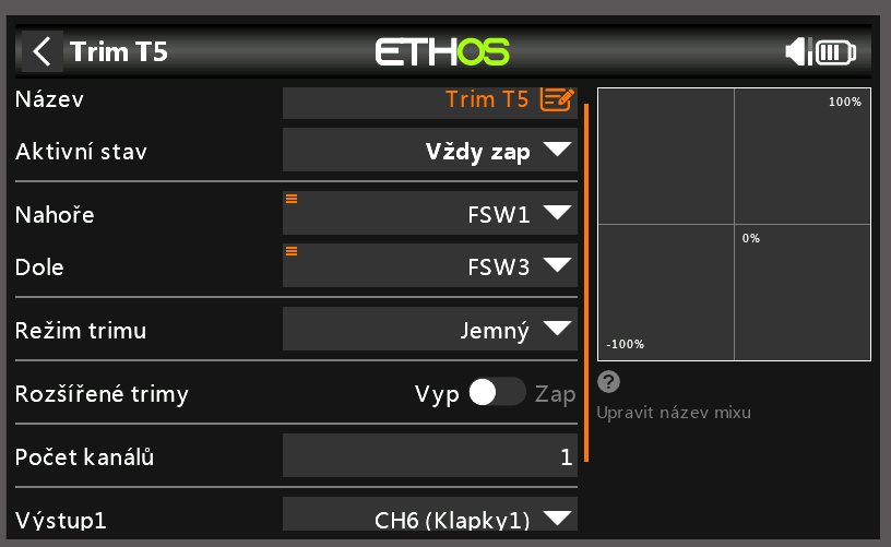

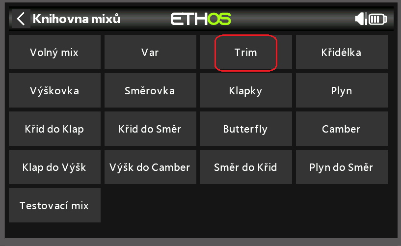

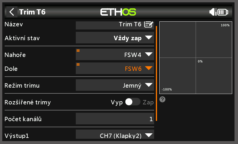

Chýbajúce trimre 5 a 6 na Tandem X20 (X20S) sa dajú čiastočne nahradiť napr. využitím dvoch prednastavených mixov "TRIM".
Na obr. sú použité funkčné tlačítka 1+4 T5 a 3+6 T6.

Chýbajúce trimre 5 a 6 na Tandem X20 (X20S) .....
Má to autorepeat nebo to musíš opakovaně mačkat pro posun v jednom směru? Přepokládám, že funkce Trim by autorepeat měla umět.
Autorepeat to má aj to hlási stred a max-min polohu. Chová sa to podobne, ako bežný trim aj s ozvučením. Dá sa nastaviť aj exponenciálny chod (režim).
