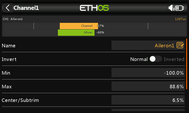

V nastavování modelu mě chybí taková "fičura" co má OpenTX. Když dám obrazovku výstupy a chci nastavit min nebo max výchylku serva (doraz)
nevím která je na kterou stranu. OpenTX ukazuje takovou malou šipkou, kterým směrem jde výchylka, třeba u křidélka abych si nehejbal tou
nepatřičnou stranou a v Ethosu to nevím.
Třeba to tam někde je a já to nevidím, ale přijde mi to dost zásadní, min max je nic neříkající jednou to může být dolní jednou horní výchylka
dle reverzu a podobně.

Re: ETHOS - Díl 2. - Vytvoření modelu, nastavení stabilizace
No je tam
Min -100%
Max 100%
tzn Min je minimalni hodnota tzn 988us od stredu do leva tedy -100% a kdyz menim k nule tedy -90% .... -10% je to z leva k nule
a pokud to je -100% a vice jako -110% jdeme vic od stredu tedy nuly do leva za -100% k -150% 732us
Graficky
------------------Min----------------|------------------ Max----------------
-150% ------ -100%--------------0%--------------+100%---------+150%
732us--------988us-----------1500us------------2010us---------2267us
Min -100%
Max 100%
Graficky

Ano to chápu, jen jsem se ptal jak poznám stranu ?
Postup vezmu páku křidélka a jdu na stranu, dojdu na doraz, servo vrčí a musím zmenšit
výchylku, ale v tu chvíli nevím jestli jsem na straně min nebo max.
U Open TX jsem to poznal podle té šipky, kam se hne tam vychyluju a tu stranu musím omezovat
pokud jde za roh.
Tomáš
pokud jde za roh.
Tomáš
Uz rozumim, pozadavek zadan https://github.com/FrSkyRC/ETHOS-Feedba ... ssues/1177
Vas pozdavek byl vyslisen a bude to takto ve verzi 1.1.0
No paráda díky, tak to je pěkně rychlá odezva !
Tak nevím co se stalo ale v nějaké meziverzi jsem tuto funkčnost viděl a teď tam zase není.
Není to podmíněné nějakým nastavením ?
Tomáš
Tomáš
Bude az ve verzi 1.1 a to byly alfa verze. Ted jedeme stale linii 1.0.19 a verze 1.1 bude mozna do konce mesice
Dík za vysvětlení máš pravdu, dal jsem si Alfa verzi a bylo to tam. Pak jsem zkoušel ostrou a teď mi nejdou ani modely na
1.0.19 z SD karty načíst tak počkám že se to ve verzi 1.1 srovná !
Snad !
Tomáš
Snad !
Tomáš
