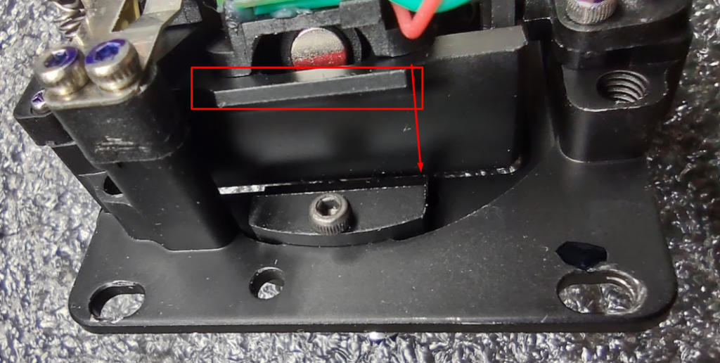

Zde je maly navod jak namontovat omezovac 45stupnu u gimbalu X20S a X18S a mozna i dalsich radii co budou mit tuto moznosti. U obou pripadu se pouziva stejny limiter ktery nasim zakaznikum na vyzadani darujeme.

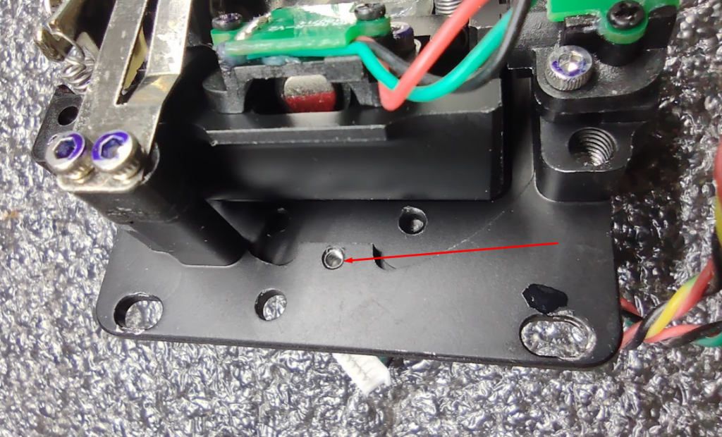

Pro dobre foceni jsem gimbal vyndal ale neni to potreba. Samozrejme zajistete aby radio nemelo pripojenou baterii.
Na gimbalu nahore i dole tedy ve svisle ose je tento zavit pro uchyceni limiteru, montujeme tedy limiter na obe strany

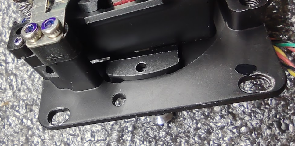

limiter se usadi na misto

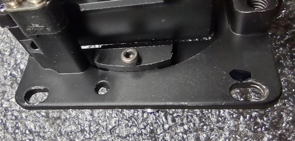

a zajisti sroubkem
V podstste to je vlozka, ktera zkrati chod gimbalu a stop narazi na vlozky driv nez pred tim
Omezeni gimbalu na 45stupnu
