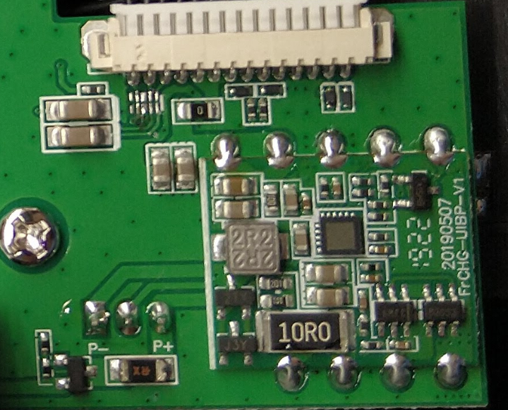

Pohled do SE verze. Procesor jiz neni STM32F206 ale F407
nabijeci modul

X9D+ 2019 podporuje nabijeni baterky a nebo to ma jen X9D+ 2019 SE? Koukam, ze na frsky je nejaka zminka o nabijeni a prodavaji baterku https://rcstudio.cz/cs/kategorie/735-ba ... ah74v.html . Me zajima konkretke, ze kdyz si koupim tuto baterku, jestli mi pujde nabijet primo skrze radio X9D+ 2019 pres usb a nebo to je jen funkce SE?
Jan Urbánek
Administrátor fóra
Příspěvky: 1680
Registrován: ned 21. dub 2019 17:30:13
Re: Taranis Plus 2019 HW
Příspěvek od Jan Urbánek »
Obe verze umi nabijet pres USB a tato baterka je ta se kteou to jde v radiu.
