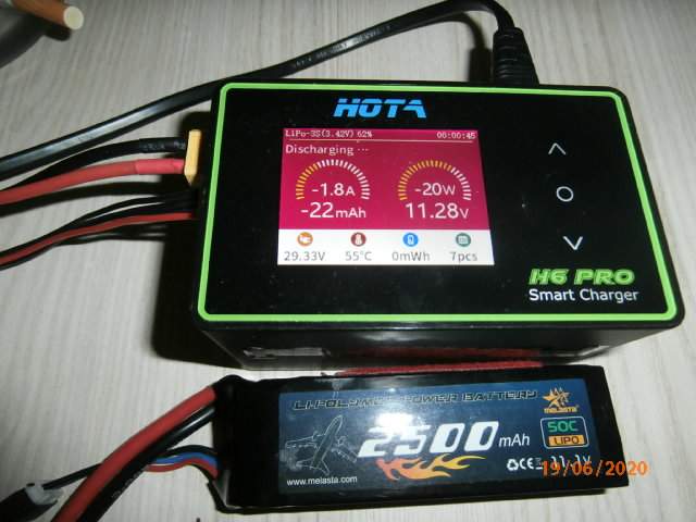

Tu je ako to je na mojej pri internom vybíjaní. Vidno vybíjanie cca. -30W. Ak vynásobím napätie a prúd dostanem cca. 20W. K tomu prirátam 10W vyb. výkon balancéru a všetko zodpovedá vybíjaniu 30W! Nabíjačka waty spočíta, ale prúd nie! Za mňa všetko OK. Aký máš FW. Ja mám V 1.0.7. Nemáš nastavený nízky vyb. prúd? Ja ho mám nastavený tuším na 4A, aj keď ho nedosiahne (v závistlosti od aku.) ale viem že vybíja na maximum. Mne len pred tím nešiel do hlavy ten nízky vybíjací prúd (20W), ale teraz spolu s balancerom tomu rozumiem. Na druhom obr. je vybíjanie bez balanceru, výbíja a ukazuje tých 20W bez 10W balanceru. Udávaný vyb. výkon balanceru od výrobcu je 10W, tak všetko sedí.

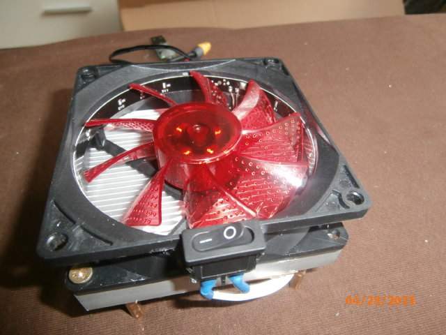

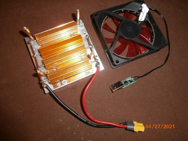

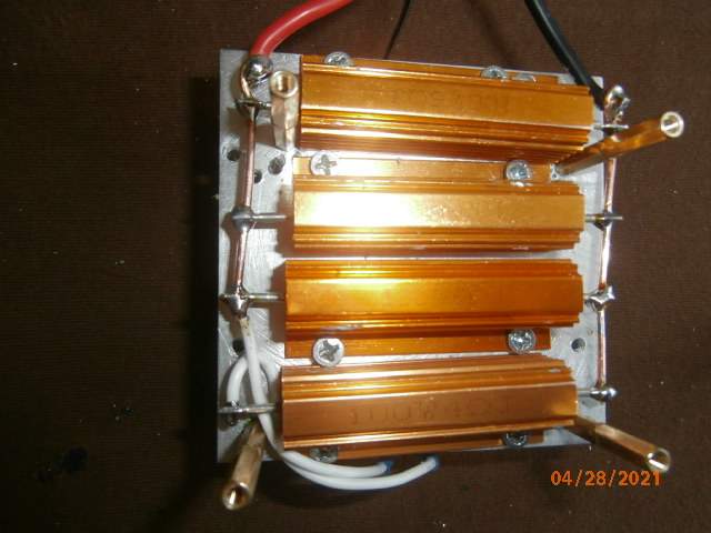

Tak som spáchal chladenú rezistorovú záťaž s prepinatelnou hodnotou odporu 1,33Ω a 2Ω.
Venntilátor pekne svieti a je hlavne tichý, takmer ho nepočuť. :) Má tri vývody, asi dve rýchlosti. Ja som využil iba jednu, asi tú pomalšiu a úplne to postačuje. Napájanie ventilátora je z USB cez DC/DC prevodník z 5V na 12V (5W).
Čo som použil:
Vybíjanie 4 (300W)).zip
(95.82 KiB) Staženo 237 x
Naposledy upravil(a) juraj.jurej dne stř 28. dub 2021 15:44:32, celkem upraveno 1 x.
FrSky Tandem X20

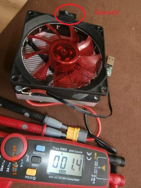

Nižšia hodnota 1,33Ω je pre 2-4S LiPo a vyššia 2Ω pre 5-6S. Odpor sa prepína vypínačom S1.
Naposledy upravil(a) juraj.jurej dne stř 28. dub 2021 15:46:23, celkem upraveno 2 x.

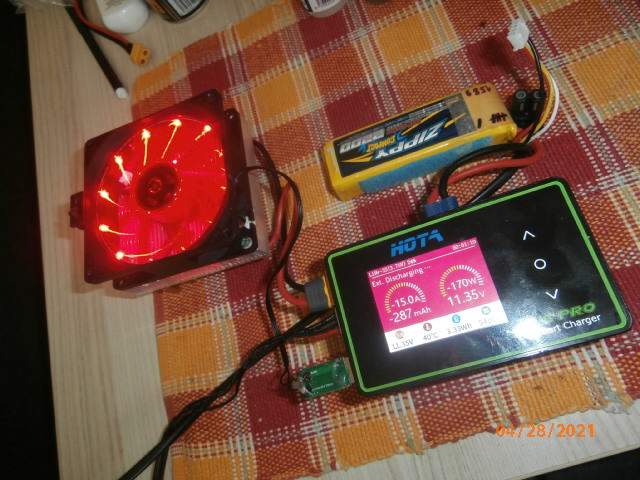

Vybíjanie a foto zo stavby:
