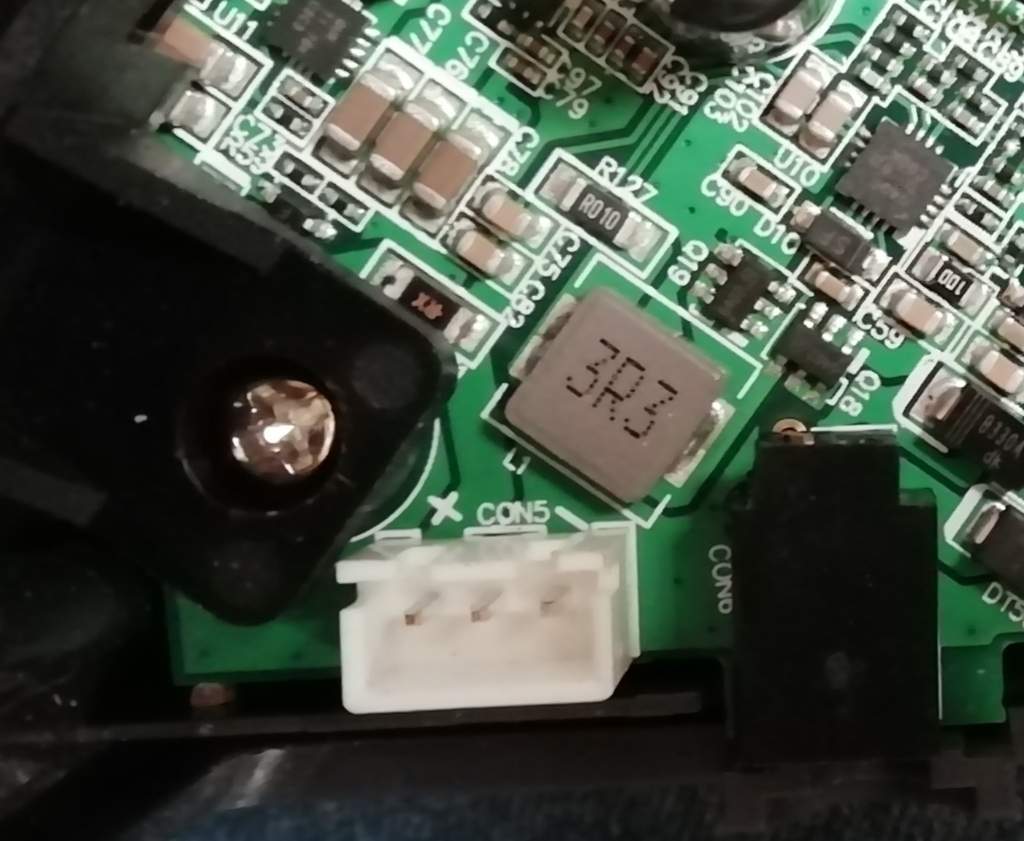

Včera jsme létali v hale,najednou se sám vypnul vysílač /Horus X10/ a nešel zapnout.
Doma jsem vyndal z vysílače lionky a hned objevil problém.Lionky nabité,ale z třižilového servisního komektoru
napětí 0 voltů.Nna bateriich je přilepen menší tišťák/zřejmě kvůli nabíjení/,a ten nepropouští proud do TX.
Jde o to,jestli se to dá sehnat,případně vysílač napájet bez té ptákoviny nebo pořídit nový vysílač.

takže při zapojení + a - se nic neděje,takže co napíchnout do prostředního pinu?

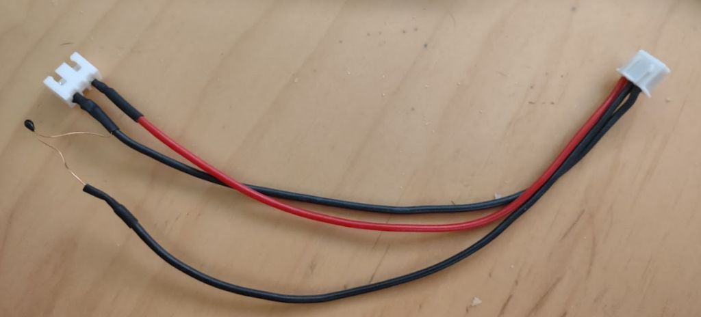

Rikam je tam termoresistor co se musi do baterie napojit na stredni pin. My ti clanky vyrabime bez elektorniky jen s hlidanim teploty ktere nenarusuje +a - z baterie takze je to bezpecne .
- Příspěvky: 1877
Re: Zkolabování vysílače za letu
muzeme nabidnou i toto, je to redukce s termoodporem pro X10 delal jsem to pro zakazniky do anglie.
baterie staci aby mela + a - a termosensor nalepite na baterii aby to merilo

Ten rezistor se pouziva jen pri nabijeni
Tak to je další dobrá zpráva. V tom případě by kolegovi mělo stačit ten prostřední drát připojit na minus baterie (asi přes odpor).
