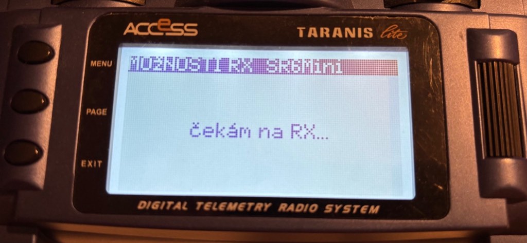

mám přijímací modul Archer SR6mini a vysílač Taranis X9 lite S (otx v2.3.15). Spárování proběhlo bez problému. Chtěl bych vypnout telemetrii, kvůli úspoře energie, protože tento přijímač používám v F3K-áčku. Když otevřu nabídku přijímače a dám možnosti, zobrazí se mi informace "čekání na RX". A tím to i skončí. Takže se nemohu dostat do nastavení. Nevíte v čem může být problém? Nezobrazuje se mi ani verze FW v přijímači. A to jsem jej přehrál poslední verzi (v1.0.11), která je na webu výrobce. Děkuji.

A přijímač je v té chvíli napájený a spojený s rádiem?

Ano, přijímač je celou dobu připojený na napájení a spojený s vysílačem (ovládám normálně kormidla). Tato obrazovka mi svítí neustále po kliknutí na položku "Možnosti":

Jestli nezapomenu, tak zítra zkusím ještě i X9-lite, ale doma, co mám 3 ACCESS přijímače (GR8, RX6R a R-XRS s X12, kde mám ETX), tak tak, jak zkoušíš, jdou nastavit.
Napadá mě akorát zkusit rx znovu napárovat. Velkou naději tomu nedávám, ale třeba TO pomůže.

bezne opentx 2,3,15 neumi archer plus, potreba pouzit nevydanou verzi opentx

Edit: Teď jsem zkusil s X9-lite ve kterém je OTX 2.3.15 a s Archer M+ nastavení funguje.

Jakou verzi máte na mysli? Neoficiální? Nikde jsem se nedočetl, že by bylo u tohoto přijímače omezení ...Jan Urbánek píše: ↑pon 04. lis 2024 12:25:18bezne opentx 2,3,15 neumi archer plus, potreba pouzit nevydanou verzi opentx
Zkoušel jsem přijímač znovu zaregistroval i spárovat, ale vždy se stejným výsledkem. Všechno funguje co se ovládání a telemetrie týče, jen se prostě není možné dostat do nastavení. Asi se nakonec na to vykašlu ... udělal jsem LUA skript na měření výdrže baterie a oním 1S 250 mAh to vydrží až 1,5 hodiny.

Opentx neni od dubna 2022 ve vyvoji udelal se jedine uprava pro AP verze 2,3,16N7

Pokud se nepletu, uvedený přijímač vario vůbec nemá, takže není co vypínat. Tento přijímač má "pouze" stabilizaci.
A ano, jak psal pan Urbánek, OTX řadu PLUS nevidí z hlediska nastavení přímo v radiu. Jinak jsou samozřejmě s OTX v pohodě použitelné.
Update FW lze dělat propojením radia s přijímačem pomocí kablíku a nastavení přijímače se děje přes příslušný Lua skript, který se dá stáhnout ze stránek výrobce (dostupné skripty jsou uvedeny přímo na stránce daného přijímače).
