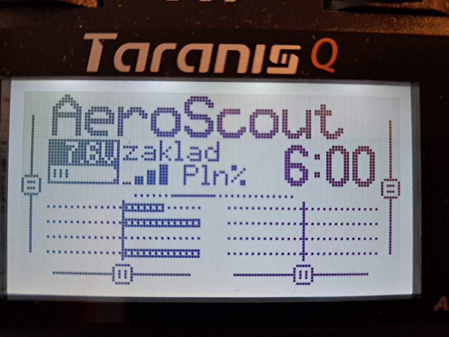

Omlouvám se za off topic, ale tím obsahem SD karty to asi nebude (nedostatek v řádcích skriptu sice byl, ten se aktualizací skriptu sice odstranil, ale bez vlivu na výsledek).
Postupoval jsem pozorně dle videa p. Urbánka
ale přijímač se chová stále stejně blbě (visí v režimu Autolevel) ať je hodnota CH10 jakákoliv - viz snímek monitoru.
