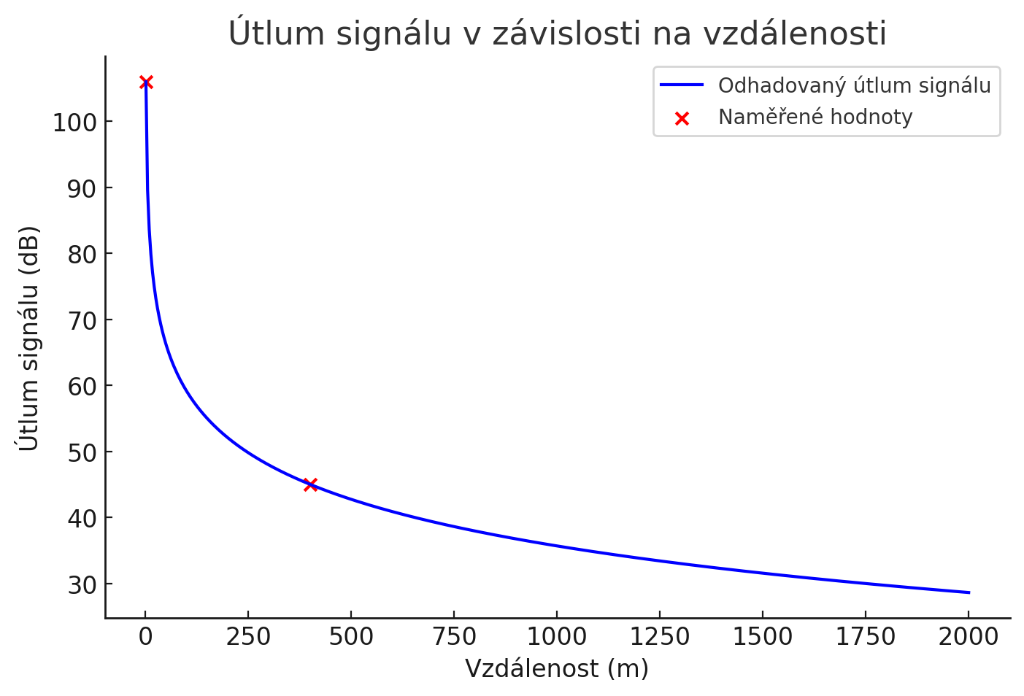

U ACCESS je (tuším) hodnota "slabého" signálu kolem 35 dB/m, kritický kolem 32 dB/m
Pak by mohl útlum signálu vypadat nějak takto:
pro "slabý signál" je (v tomto odhadovaném případě!) vzdálenost někde kolem kilometru.

Tak porovnání síly signálu na 2.4 a 900 je minimální. Jenom stále nechápu co s tím chtěl autor říct - myslím dosah až 10km. S těmi hodnotami co to ukazuje je to něco z říše snů. Jedině že by 10dB stačilo alespoň na 3km. 100dB je pouze s vysílačem u modelu. Potom už to leze rychle dolů se vzdáleností. Možná kdo to používá v dronech může říct kolik má na větší vzdálenost. Já už bych měl od 400m strach. No a to není dneska například u větších větroňů nikterak přehnaná vzdálenost - výška.

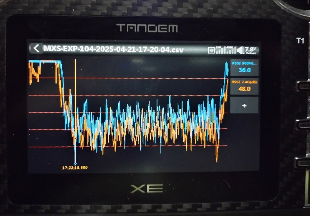

Ethos má prohlížeč logů přímo vestavěný. Stačí příslušný log z letu najít pomocí Sys/Prohl. souborů a dát zobrazit. Stisk levého tlačítka a točení kolečkem zároveň funguje jako zoom kolem kurzoru, konkrétní hodnota v čase se zobrazí vpravo.
Během typické IMAC sestavy na vzdálenost cca 700m - 1 km mám u TD R18 minimální RSSI kolem 36 dB, pravděpodobně se jedná o situaci, kdy je anténa natočena "null" bodem, pravděpodobně během střemhlav výkrutu ve velké vzdálenosti. V daném momentě však zasahuje správně natočená 2.4GHz anténa, jejíž RSSI je 48 dB, což je hromada. To platí i pro nejnižší RSSI na 2,4G, kde je 31 dB (potenciálně kritická hodnota) nicméně 900M zde má 65 dB.
V modelu je ještě redundantní TD MX, jehož telemetrie se nezaznamenává, dokud nedojde k fail-safe na primárním přijímači. Antény redundantního přijímače jsou o 90° pootočené proti primárnímu přijímači.
