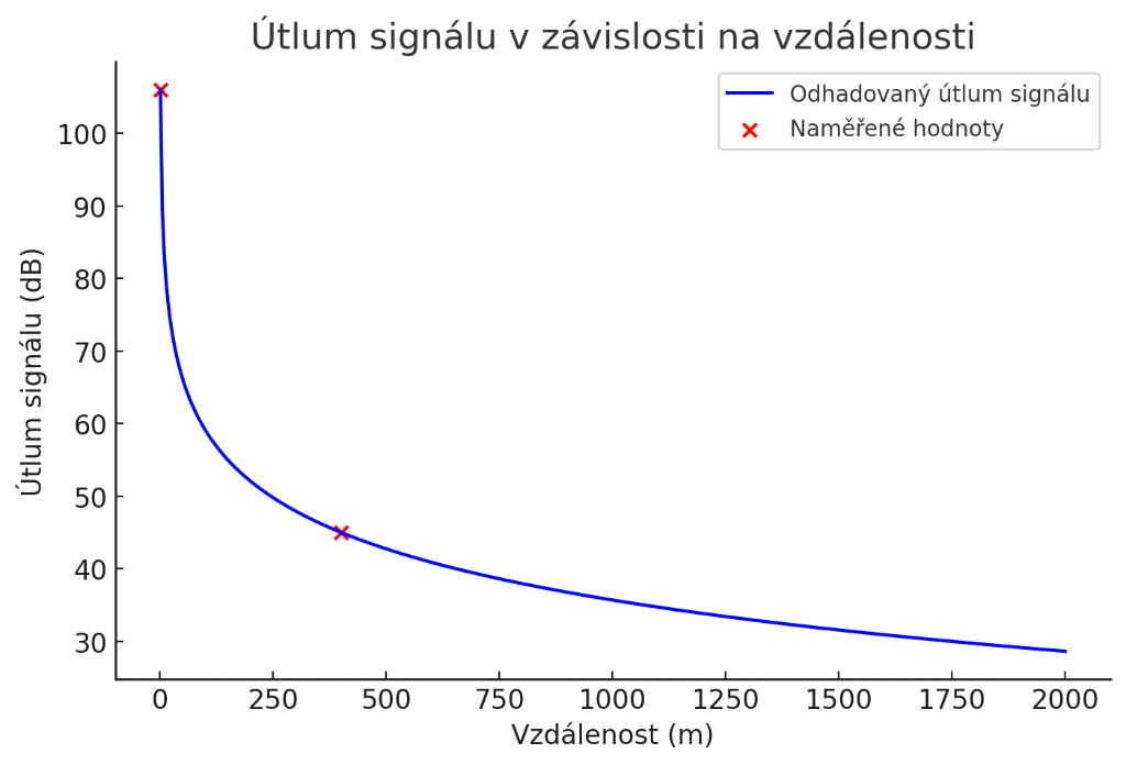

U ACCESS je (tuším) hodnota "slabého" signálu kolem 35 dB/m, kritický kolem 32 dB/m
Pak by mohl útlum signálu vypadat nějak takto:
pro "slabý signál" je (v tomto odhadovaném případě!) vzdálenost někde kolem kilometru.
Není tam někde hodnota kvality signálu (tuším výše zmíněné VFR)? Ta je podle mě poněkud více vypovídající...

Nezapomeňte, že RSSI v dB je logaritmická veličina. Když to zjednodušíme, ve volném prostoru signál padá o 3 dB se čtvercem vzdálenosti, čili ze začátku padá opravdu rychle a co 3dB pokles, to dvojnásobek vzdálenosti. V praxi do hry ještě vstupuje vliv okolí, počasí atd...
Za nízké RSSI se považuje 35 dB, za kritické 32 dB, kdy pokud mám 35 dB na kilometru, tak 32 by mělo být za ideálních podmínek ve volném prostoru ve dvou. Pod 32 dB většinou dochází k Failsafe, protože se signál dostane pod hranici šumu.
Pro nás zásadnější veličinou je kvalita signálu (VFR) a ta určuje počet paketů, u kterých souhlasí CRC (kontrolní součet) a tudíž se přenesly správně. Počítá se počet správně přenesených paketů z posledních 100, čili se o hodnotě dá vyjádřit v procentech. Ještě bezpečná hodnota je okolo 50%, ale i při nižších hodnotách ještě stále řídíme, jen začíná být odezva trhaná. VFR hlášení nastane v případě TD přijímačů pouze, pokud přijdeme o obě pásma, aby nás to zbytečně nestrašilo.
Typicky se v našich podmínkách (868MHz @ 25mW, 2,4G FSK @ 100mW) dá mluvit o dosahu okolo 5 km, pokud jsou TX a RX antény paralelně.
