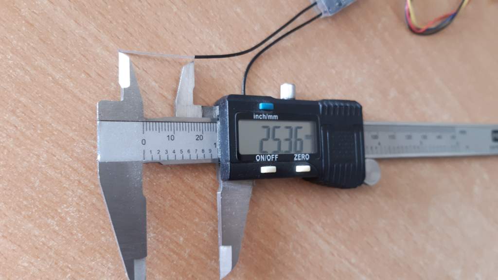

To asi nebylo úplně nutné, pokud to byly klasické bez dipólu, stačilo odholit na 31,25 mm
Příspěvky: 823
Re: Antény k jednotlivým přijímačům
pstasek píše:
ned 24. dub 2022 12:00:20
A není 31,25mm trochuu dlouhé? (Tedy vzhledem k rychlosti šíření informace/el. signálu v mědi obalené plastem.)
Viz např. polopaticky tu:
Chápu, že u starších přijímačů může být jakési "přizpůsobení", ale i tak.

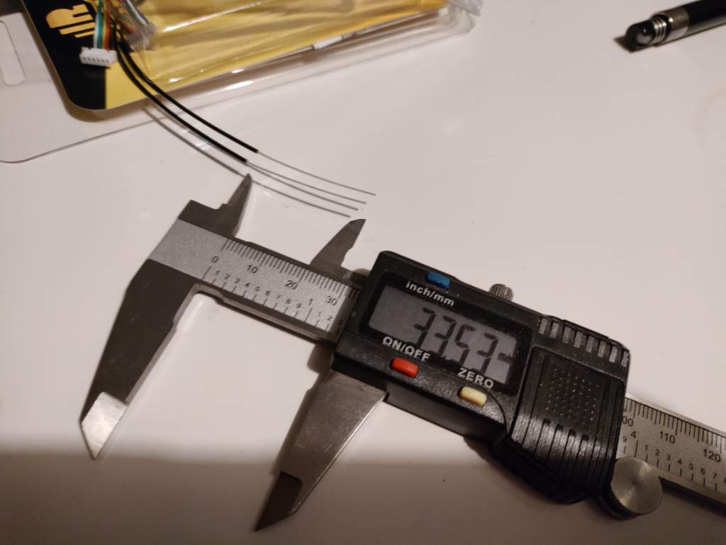

OK, tedy na stejnou délku jako originál.
Počkej 33,53 mm :?: To je dokonce delší.

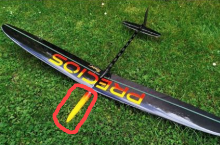

A je v tom velky rozdíl ? Ptám se proto lebo ty tlustci Dipol neprevlecu cez vystupi v trupu. Mam original karbonovy trup z trubickovymi vystupy z trupu a nechce se mi to prerabjat tak bych pouzil klasicky.
Příspěvky: 823
Tak do karbona (co má kvůli anténám beztak sklolaminátovou špičku) vraz TWIN, klidně dovnitř, do té laminátové části. LoRa s prostým "prutem" mi v uhlíkovém F3K určitě do kilometru funguje spolehlivě i na 10mW.

Příspěvky: 823
Třeba Precios má jednak sundávací laminátový čumák a jednak to pod tím sundávacím laminátovým čumákem je celé ze sklolaminátu.
Podobně třeba Progress.
Ale asi je potřeba se doptat výrobce, jestli nedělá čumáky celé z karbonu....
