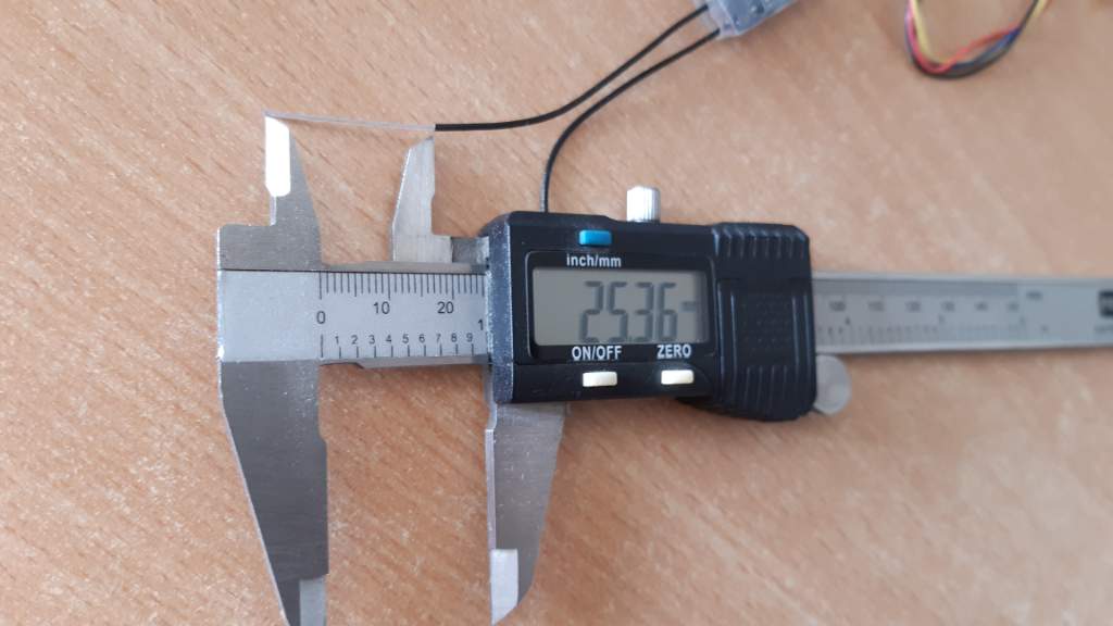

Jen malá perlička, co se mi zrovna dnes přihodilo: Objednal jsem si z Číny 10 náhradních antén a i když většinou Číňané vše balí do pytlíčků, tak tentokrát vhodili těch 10 antén jen tak do té žluté obálky a když jsem opatrně stříhal vršek té obálky ( cca 2 mm od přehybu ), pochopitelně byly všechny konce antén pěkně srovnané právě v tom přehybu obálky. A tak mám doma 10 různě dlouhých antén, které tedy skončily v popelnici. Naštěstí šlo jen o cca 120,-Kč, ale i tak ta moje blbost trochu zamrzí.
Re: Antény k jednotlivým přijímačům
Bořík píše:
pát 22. dub 2022 21:08:27
To asi nebylo úplně nutné, pokud to byly klasické bez dipólu, stačilo odholit na 31,25 mm
Příspěvky: 823
pstasek píše:
ned 24. dub 2022 12:00:20
A není 31,25mm trochuu dlouhé? (Tedy vzhledem k rychlosti šíření informace/el. signálu v mědi obalené plastem.)
Viz např. polopaticky tu:
Chápu, že u starších přijímačů může být jakési "přizpůsobení", ale i tak.
OK, tedy na stejnou délku jako originál.
Počkej 33,53 mm :?: To je dokonce delší.
