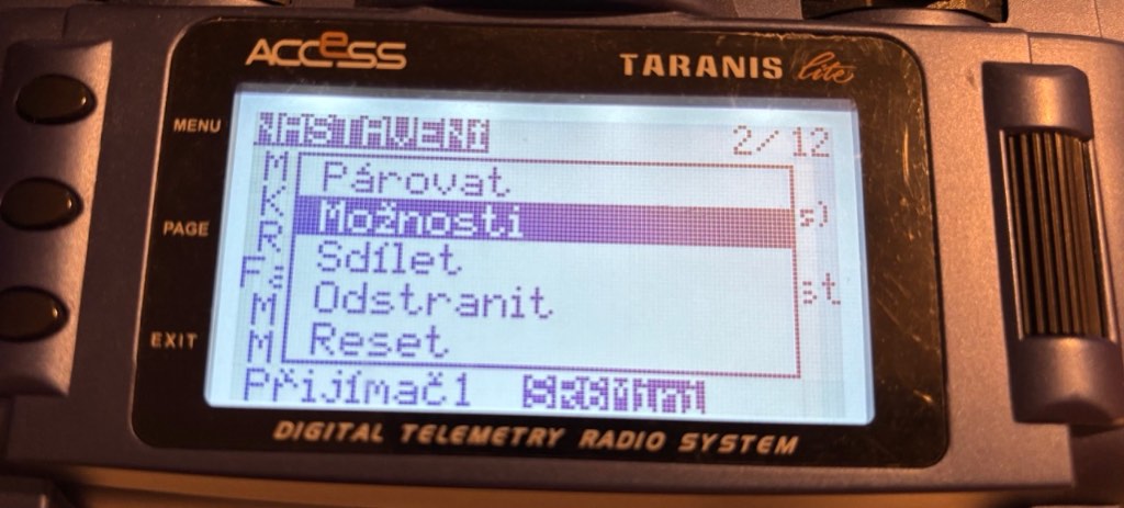

mám přijímací modul Archer SR6mini a vysílač Taranis X9 lite S (otx v2.3.15). Spárování proběhlo bez problému. Chtěl bych vypnout telemetrii, kvůli úspoře energie, protože tento přijímač používám v F3K-áčku. Když otevřu nabídku přijímače a dám možnosti, zobrazí se mi informace "čekání na RX". A tím to i skončí. Takže se nemohu dostat do nastavení. Nevíte v čem může být problém? Nezobrazuje se mi ani verze FW v přijímači. A to jsem jej přehrál poslední verzi (v1.0.11), která je na webu výrobce. Děkuji.

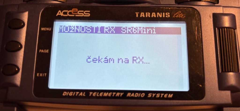

Ano, přijímač je celou dobu připojený na napájení a spojený s vysílačem (ovládám normálně kormidla). Tato obrazovka mi svítí neustále po kliknutí na položku "Možnosti":

bezne opentx 2,3,15 neumi archer plus, potreba pouzit nevydanou verzi opentx

Opentx neni od dubna 2022 ve vyvoji udelal se jedine uprava pro AP verze 2,3,16N7
https://github.com/opentx/opentx/releases/tag/nightly
ale nebyla vydana jako stabilnim je vsak pouzitelna

A ano, jak psal pan Urbánek, OTX řadu PLUS nevidí z hlediska nastavení přímo v radiu. Jinak jsou samozřejmě s OTX v pohodě použitelné.
Update FW lze dělat propojením radia s přijímačem pomocí kablíku a nastavení přijímače se děje přes příslušný Lua skript, který se dá stáhnout ze stránek výrobce (dostupné skripty jsou uvedeny přímo na stránce daného přijímače).
