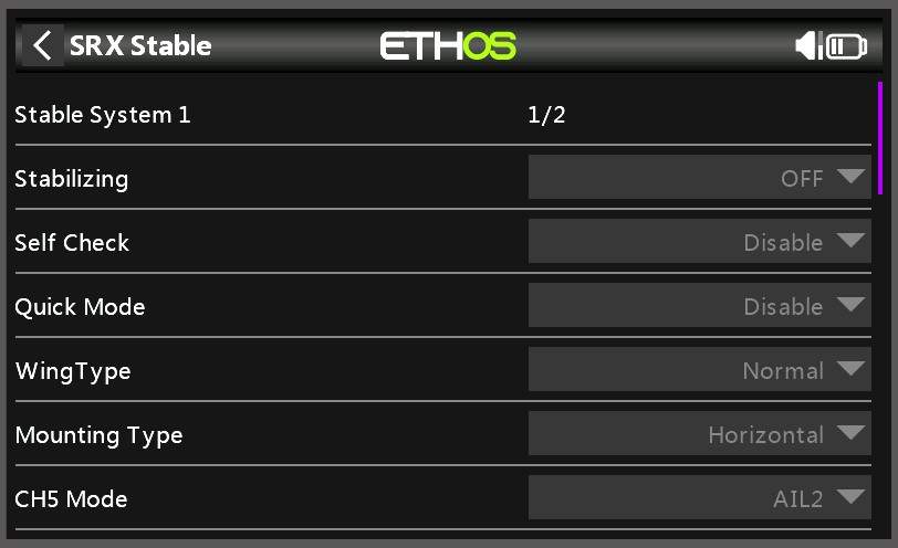

Ahoj všem, koupil jsem tento přijímač z důvodu potřeby obsadit 10 kanálů servy. Jak to udělat, když stabilizace obsadí 9a 10 kanál?
Nevím jak na to. Děkuji předem za Vaši radu.

PWM výstupy lze v nastavení přijímače přemapovat na jiné kanály, čili třeba 1-8 a 13,14

Děkuji pěkně, princip jasný, akorát kde? ☺️

Vyřešeno, je to v nastavení přijímače.

Zdravím, můžete mi poradit kde přesně mám šáhnout? Nemohu to najít.

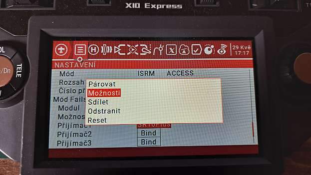

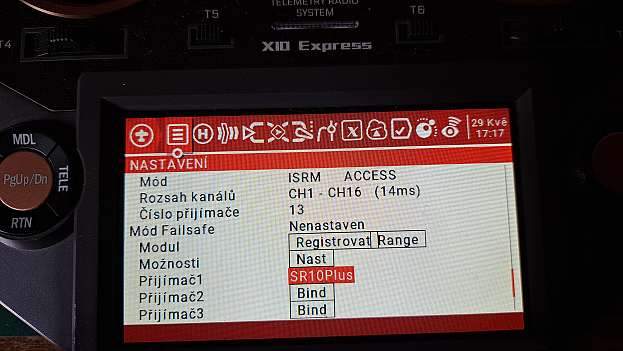

Ja kse prijimac paruje na pozici RX1 Rx2 nebo Rx3 tak tam je vlastnosti nebo moznost o otevrse se nove okno nastaveni nastaveni v prijimaci.

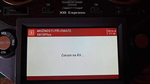

To už jsem zkoušel. Píše mi to Čekám na RX. Nevím kde dělám chybu.

Duvodem bude to ze to je plus SR10 tzn novy prijimac s novym identifikatorem pro nastaveni. OpenTX jej nezna proto nenacte jeho parametry. REsenim by bylo aktualizovat OpenTX ale tusim ze 2.3.15 je posledni a nebude tam prijimac zaveden

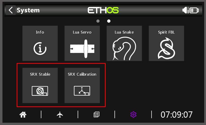

Je nějaké řešení? Mino toho že přejdu na ethos?
Napadlo mně řešení. Nainstalovat ethos, přeházet kanály v přijimači a vrátit se zpět na optx. Bude to fungovat?

nevim jestli se to preparovnaim nesmaze do vychoziho.
jinka programtor rika ze to opravdu potrebuje novy opentx

aktuální FW SR10+ má ten nesmyl opravený a stabilizace je řízena 13-16 kanálem - viz manuál. Ale neověřeno. Je možné, že tenhle FW skutečně nebude fungovat s OTX .15, resp. s konfiguračním skriptem. Kolega řeší, dám vědět.
Každopádně SR10+ s původním FW s řízením gyra na 9-12 kanále páruje a funguje s OTX v ACCESS módu bez problémů.

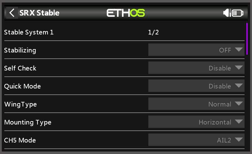

Tohle bude znamenat prepracovat vsechny konfiguracni skripty jako pro ETHOS tak Opentx.
Duvodem je, ze Plus SR10 nelze pri pouziti ACCST D16 nastatvovat co do peremapovani kanalu jako u ACCESS, tzn Frsky zjevne pro vyuziti cele stabilizace i u starsich radii volilo tuto zmenu. Ted jen pockat na skripty pro Pluska na Opentx, kterymi uz asi tyden frsky otravuji aby je dodelali.
