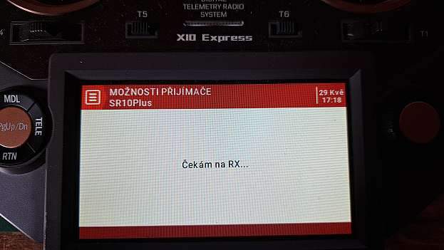

Ja kse prijimac paruje na pozici RX1 Rx2 nebo Rx3 tak tam je vlastnosti nebo moznost o otevrse se nove okno nastaveni nastaveni v prijimaci.
Re: Archer SR10 PRO kanály
To už jsem zkoušel. Píše mi to Čekám na RX. Nevím kde dělám chybu.Jan Urbánek píše: ↑pon 29. kvě 2023 10:36:45Ja kse prijimac paruje na pozici RX1 Rx2 nebo Rx3 tak tam je vlastnosti nebo moznost o otevrse se nove okno nastaveni nastaveni v prijimaci.

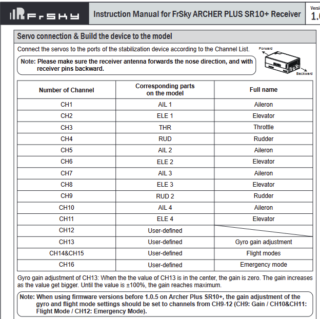

Ahoj,
aktuální FW SR10+ má ten nesmyl opravený a stabilizace je řízena 13-16 kanálem - viz manuál. Ale neověřeno. Je možné, že tenhle FW skutečně nebude fungovat s OTX .15, resp. s konfiguračním skriptem. Kolega řeší, dám vědět.
Každopádně SR10+ s původním FW s řízením gyra na 9-12 kanále páruje a funguje s OTX v ACCESS módu bez problémů.
R.
R.

Tohle bude znamenat prepracovat vsechny konfiguracni skripty jako pro ETHOS tak Opentx.
Duvodem je, ze Plus SR10 nelze pri pouziti ACCST D16 nastatvovat co do peremapovani kanalu jako u ACCESS, tzn Frsky zjevne pro vyuziti cele stabilizace i u starsich radii volilo tuto zmenu. Ted jen pockat na skripty pro Pluska na Opentx, kterymi uz asi tyden frsky otravuji aby je dodelali.
