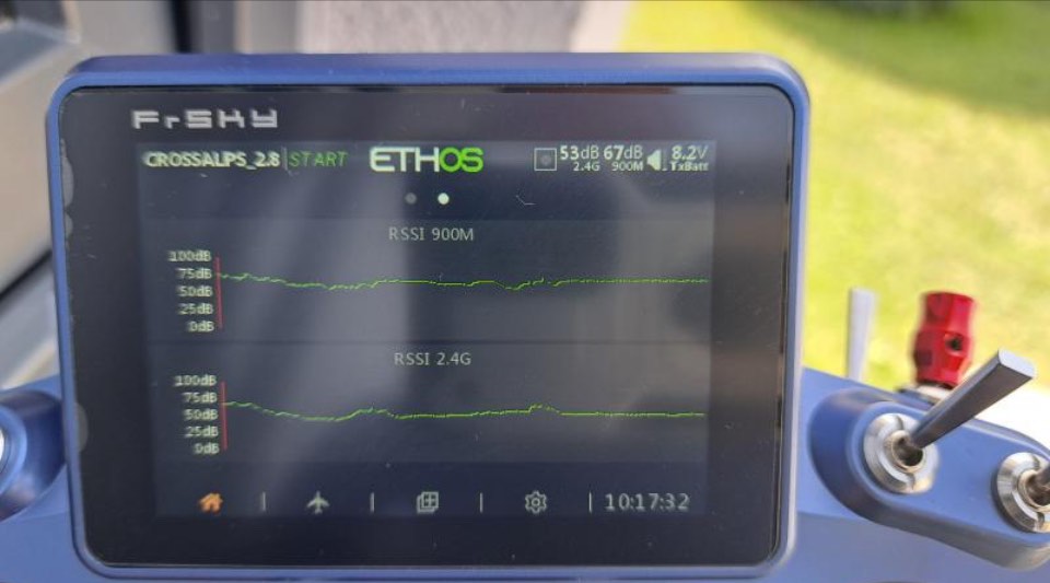

I já se zeptám.
Našel jsem tuto fotografii a chtěl bych se zeptat jak a kde se to dá nastavit.
Dekuji Bob
Příspěvky: 1898
Re: HORUS X20 - dotazy
To je widget carkovy graf
