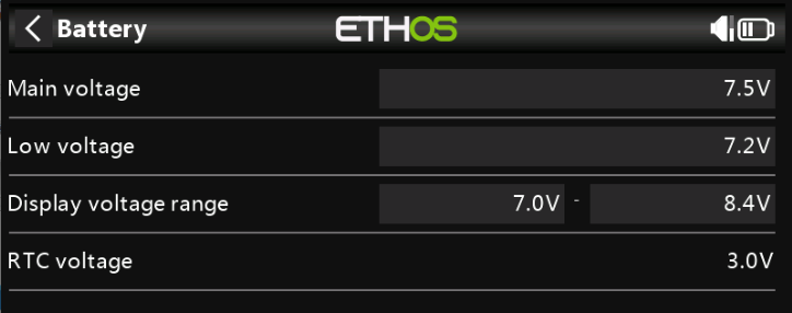

A kde? Já vidím akorát "Main voltage", "Low voltage" a "Display range", které chápu jako "nominální napětí (LiPol, či LiIon, nejspíš i různé napětí pro 2S, 3S), hraniční napětí, kdy "TO pípá" a rozsah, "aby TO ukazovalo aspoň přibližně čárky na baterce".

Jinak je to první položka hlavní napětí. Da se tam nastavit do 9.9v a totéž máte zobrazené v horním rohu displeje bez ohledu kolik na baterie je.

Položka Main Voltage lze pomocí enkodéru doladit podle naměřené hodnoty cejchovaným přístrojem - kalibrace. Low Voltage = hodnota, kdy rádio začne hlásit vybitou baterii, Display range je potom pro zobrazení grafického symbolu v záhlaví rádia prázdná baterka/plná baterka pomocí čárek (lineární závislost, bez ohledu na vybíjecí charakteristiku - z toho důvodu uznávám jedině zobrazení napětí a ne symbolu baterie, což se dá nastavit).
Viz sekce Baterie v návodu Ethosu.

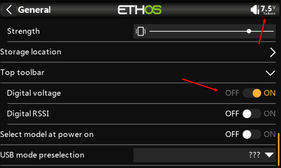

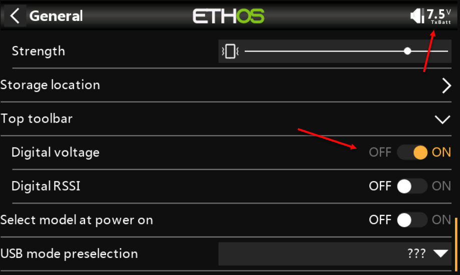

- možná není úplně hloupé si místo ikonky baterky zapnout číslo, které (po nabití baterky, tedy známé hodnotě napětí) může trknout, že něco není OK. Settings, general...

‘Main voltage’ displays the current battery voltage, but it is also the battery voltage calibration adjustment. You can enter the actual battery voltage measured with a multimeter. The default is 8.4V for a charged 2 cell lithium battery
Hlavní napětí zobrazuje stávající napětí baterie, ale také umožňuje nastavení kalibrace napětí baterie. Můžete zadat skutečné napětí baterie změřené multimetrem. Základní hodnota je 8,4V pro nabitou 2 článkovou litiovou baterii.
