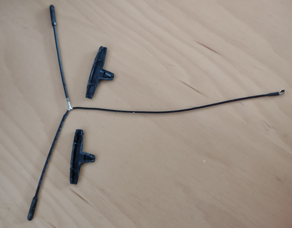

Nekteri klienti nas pozadali o zajisteni pruznych anten pro prijimace TD. Diky slozite instalaci jim nevyhovuji pevne anteny u prijimacu.
TD zpravidla pouziva konektort Ipex1 takze jsme naskladnili tyto anteny a lze je jeste upravit.
https://rcstudio.cz/cs/prijimace-r9/586 ... x1-eu.html
Delka privodniho kabelu je 12,5cm, delka rozpeti dipolu je 14,5cm
Antena ma plastove T, kryje tim pajeni dipolu, ale lze snadno rozlousknout a pak je antena plne pruzna. Jen dejte pozor na zlomeni pajene casti a doporucuji pajenou cast odizolovat izolacni paskou

To je super, ale ne moc dobre pro uzke trupy větroňu.
Ve sve době, jsem měl toto v 2.8m velkem větroni.
https://www.rc-levneji.cz/immersionrc-e ... receiver-2
Anteny jsem si vyrobil jako na obrazku, ale z pružneho kabliku. Ktery jsem připajel do SMA konektoru . Delku jsem , jestli si vzpomenu měl 1/4 vlny UHF.
Fungovalo to spolehlivě.
Nemá Frsky něco podobneho? Protože ta T antena je do větroňu, nebo do uzkych prostor hodně not friendly

vzdyt to je to same
Re: Pruzne anteny pro 868MHz
Ano...ted na to koukam.
Zmatnul mne ten obrazek.....
Večer jsem objednal u vas i nahradni anteny. A z jedne vyrobím na 868 klasickou..bez dipolu. A testnu jak daleko se s tím dá.
Prostě něco podobneho jako u Immersion přijímače, ale z ohebneho kabliku puvodni anteny.
