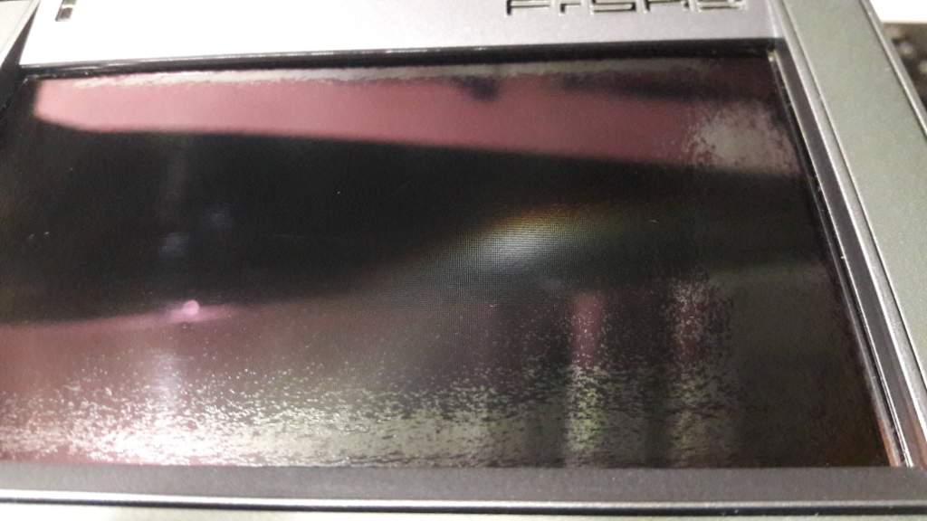

Při čištění displeje se mi podařilo vytvořit na okrajích podivné fleky (viz přiložené foto), netuší někdo kde jsem udělal chybu?

Neni tam stale folie ze by to bylo neco pod ni?

Folie tam neni :-( Da se objednat novy displej?

Ano vyjde na 1480Kc

V praci pouzivame primo lcd cistic display, prave, aby se zamezilo podobnym pripadum, jednou totiz obyc cisti udelal neco podobneho.
Re: Čištění displeje
Anti-reflexní vrstva na Horus displejích je náchylná na poškození při čištění. Na mé X10S jsem našel škrábance po prvním pokusu o vyleštění.
Matná ochranná fólie na displej je celkem nutnost. Prodává se na míru, nebo se dá obstřihnout univerzální. Není ani poznat, že tam něco je, poškození antireflexní vrstvy není vidět a displej je pak i čitelnější na slunci.
