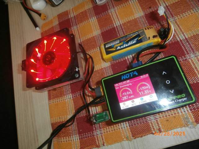

Tak som spáchal chladenú rezistorovú záťaž s prepinatelnou hodnotou odporu 1,33Ω a 2Ω.
Venntilátor pekne svieti a je hlavne tichý, takmer ho nepočuť. :) Má tri vývody, asi dve rýchlosti. Ja som využil iba jednu, asi tú pomalšiu a úplne to postačuje. Napájanie ventilátora je z USB cez DC/DC prevodník z 5V na 12V (5W).

Re: Vybíjení (Discharge)
Nižšia hodnota 1,33Ω je pre 2-4S LiPo a vyššia 2Ω pre 5-6S. Odpor sa prepína vypínačom S1.

Vybíjanie a foto zo stavby:
