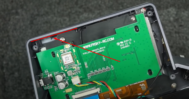

Otevre se X12S a odsroubuje se drzak baterie, pod nim je vysilaci modul.
Pouziji novy modul pro X10 ACCESS ano ten bude fungovat :lol:
Stary modul odpojim a odpojim anteny, je zasunut na desticce pomoci 20pin koneoktoru
na stejne misto nasadim novy modul, pozor na spravne osazeni v 20pin konektory aby jste se neposuli
zde je nasazen novy modul a protoze ma X10 2 interni anteny vzal jsem druhou interni antenu https://rcstudio.cz/cs/nahradni-dily/33 ... horus.html
a pripojil take, to jsou konektory znacene cervene. Pojistim treba tavnou.
usadim zpet RF modul na drzak baterie.
Konektor znaceny modre je pro externi antenu a ten osadim az potom co budu davat zpet zadni viko radia. Mozna Vam pomuze SMA konektor
odsroubovat z krytu a potom nasroubovat zpet.

Joooo a kam jsem frknul tu druhou antenu?
Vedle stavajici
tento drzacek sel ven abych mohl dobre vytahnout koax.
