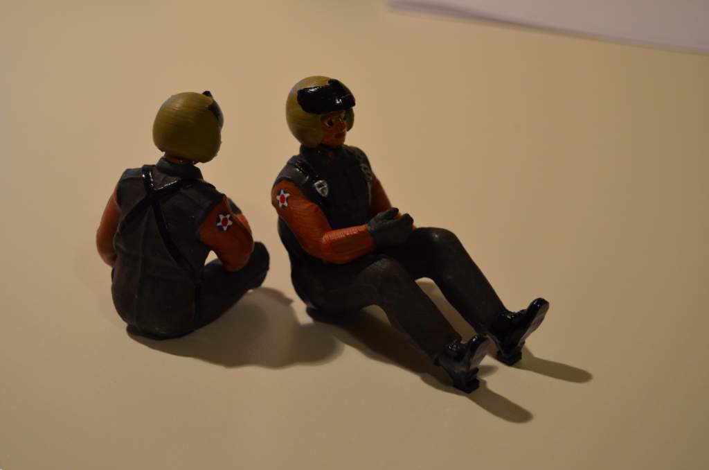

Piloti z 3D tiskárny:

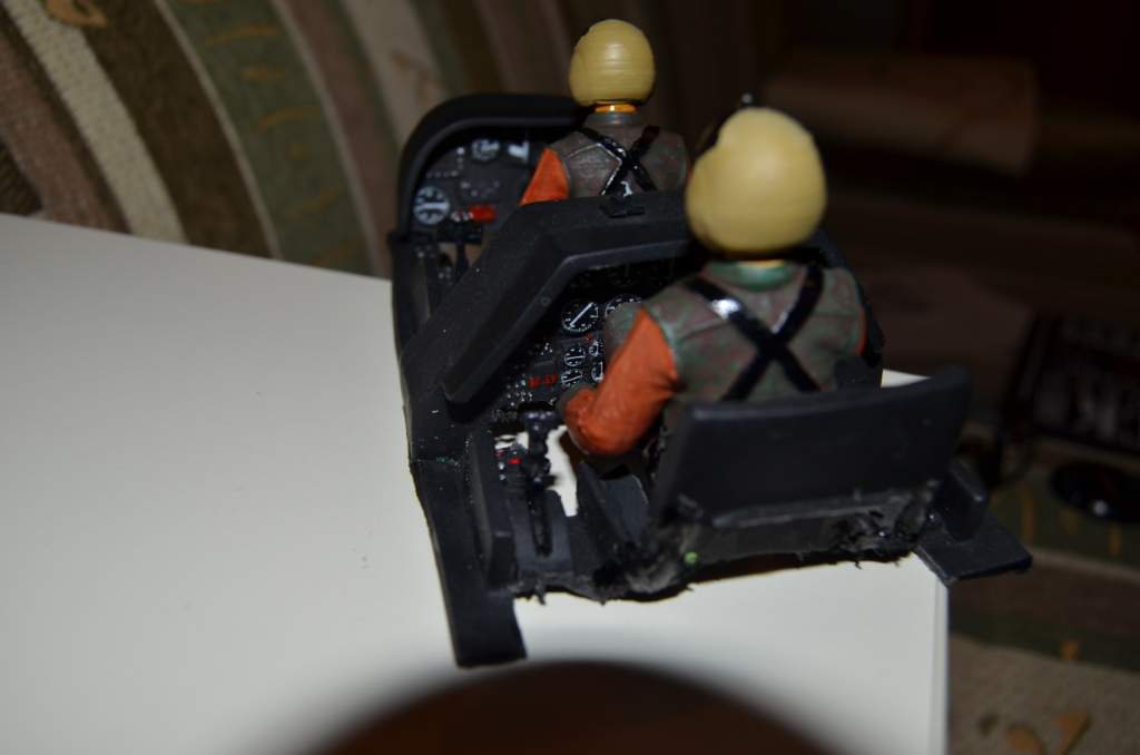

Kokpit:

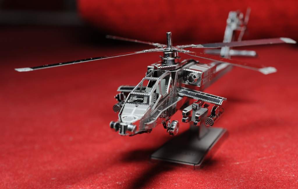

Apache jsem nedávno stavěl taky, akorát měl jen 12 cm průměr hlavního rotoru.
To jsem už někde viděl... dobrý šílenství :o
