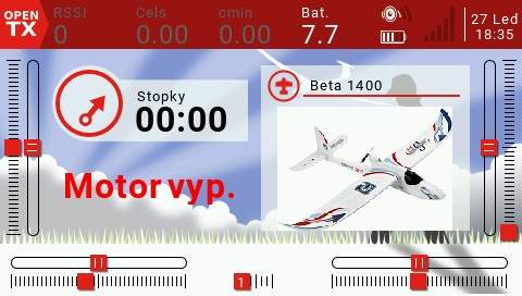

Re: Textové hlášení o zapnutí /vypnutí motoru
Ještě jednou velké díky. přikládám foto jak to vypadá.prikrylm píše: ↑sob 23. led 2021 22:34:37
Abych tyto nedostatky aspoň trochu obešel, přidal jsem 3 parametry.
Top - počet pixelů přidaných shora, Left - počet pixelů přidaných zleva - tím se text posune vůči levému hornímu rohu widgetu - a Font, resp. jeho velikost. 1- malé, 2 - normal, 3-větší, 4 největší.
