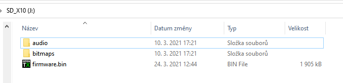

Instalace
Rozbalite balicek s Bootloader a fleshnete jej Companionem podle typu radia vyberete bootloader.
Radio pripojite vypnute a pomoci Zadig zmenite ovladace u zarizeni STM32 Bootloader na WinUSB
pote spustite Companion a podle typu radia nahrajete bootloader.bin
Tento proces je v podstste shodny s nahravanim OpenTX ale nahravame jen bootloader.
Proces trva pomerne rychle cca 5sec nebot bootloader je maly.
Nyni samotny zapis firmware a kopirovani obsahu na SD a toto plati i pak pro aktualizaci firmware.
Udelejte si zalohu karty, mozna snassi je si koupit novou jinou kartu pro toto testovani, nebo udelat adresar zaloha a obsah presunou do adresare zaloha na karte.
Radio odpojime od USB a drzime kolecko enter a spustime, uvidime hlasku Bootloader.
Pripojime radio k USB, nalistuje se nam SD karta jako disk. Ted muzeme udelat zalohu.
Nasledne je potreba z zipu HORUS_SD ktery rozbalime na SD kartu napkopirovat obsah. Nebo z naseho balicku obsah SD
A take do korene dat samotny ETHOS a to je soubor firmware.bin pro dany typ radia.
SD pak vypada takto
Pokud aktualizujeme jen system bez nutnosti zmeny souboru na SD.
Na SD nakopirujeme soubor firmware.bin pro dany typ radia, hned do korene karty vedle souboru radio.bin.
Nyni odpojime radio od USB a sam zacne proces fleshovani a po skonceni se vrati do Bootloaderu. Nyni radio staci vypnou a zapnout beznym zpusobem.

Instalace
SD pak vypada takto
