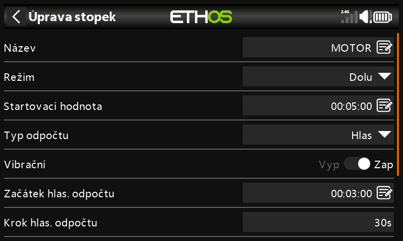

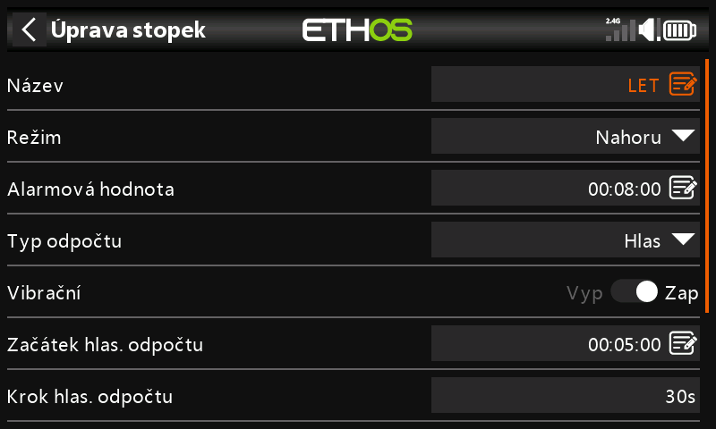

Nastavení stopek nahoru i dolů ignoruje Začátek nastavení odpočtu.
Začátek odpočtu je nastaven na nějakou hodnotu, ale hlášení probíhá okamžitě v první minutě.
Začátek odpočtu je nastaven na nějakou hodnotu, ale hlášení probíhá okamžitě v první minutě - oznamuje čas do konce startovací hodnoty.
Začátek odpočtu je nastaven na nějakou hodnotu, ale hlášení probíhá okamžitě v první minutě - oznamuje čas do konce alarmové hodnoty.
Dělám něco blbě, nebo je to vlastnost?

Nastavim 1min rezim dolu, hlas, zacatek odpoctu 30s po 10s a hlasi
30s
20s
10..0 po sekunde.
Hlaseni nahoru nelze nastavit takto, je to jen pro odpocet, nahoru ve spec funkcich

Mě šlo o hlášení celých minut mimo nastavený rozsah.

udelam si logicky spinac
SA nahore coz spousti i stopky nebo tam byt nemusi a da se vzdy
dam |delta| >X
Zdroj Stopky
00:01:00
potom tento LSW
dam do spec funkci aby hlasily stopky
